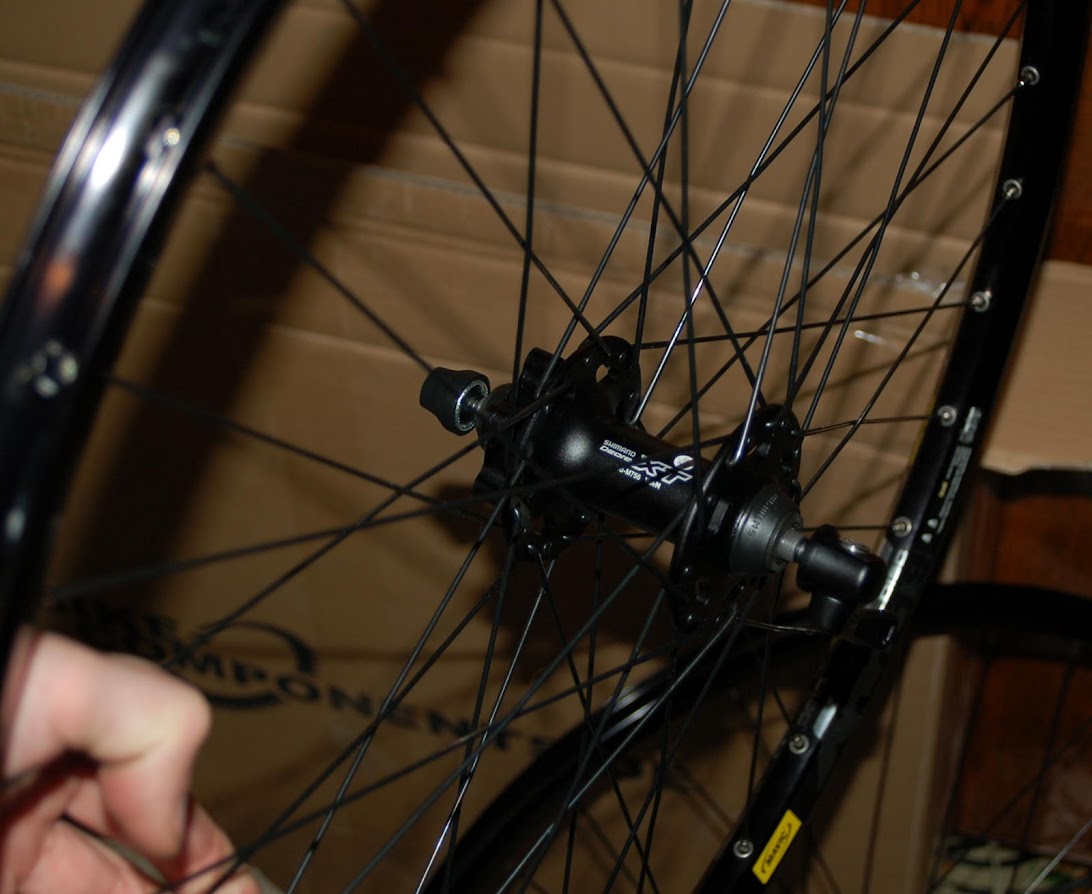

Итак было сплетено первое колесо с помощью данного девайса.
Девайс немного преобразился :)
Собственно колесо -
Обод - mavic-XM719
Втулка - Shimano XT756 на 36 дырок (передняя).
Спицы - DT Super-comp 256мм
Итоги сборки:
Максимальное боковое биение - 0.08 мм
Максимальное радиальное биение - ~0,5 мм
Ну и диаграмма натяжения -
Разница в натяге "дисковой стороны" не более 6% , правая сторона не более 7.5%.
В 5 кг уложиться не удалось, сильно кропотливая это работа, но в 7кг получилось.
Сборка заняла в районе 3х часов. :shock:

Со второй попытки получилось лучше.
Заднее колесо -
Обод - Mavic XM719
Спица - dt super comp.
Втулка - Shimano XT 756 36 отверстий.
Боковое биение - 0.12 мм
Радиалка в пределах нормы.
Диаграмма -
В этот раз удалось уложиться в 5кг разброса на сторону... и это было не особо сложно... обод на 36ть дырок весьма послушный.
