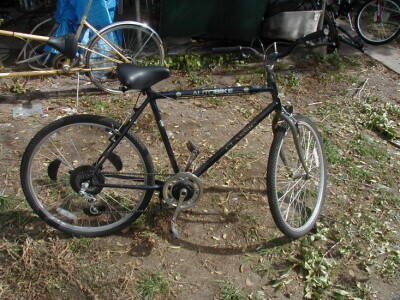

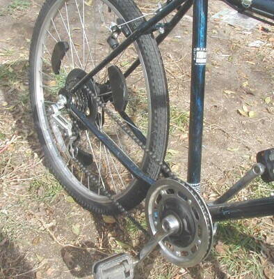

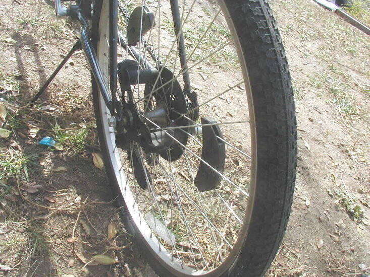

А меня вот давно интересовала АКПП для велика. И вот что я нарыл(фото). Но как оно работает я так и не понял. Вычитал, что это чудо переключалось на все 7 звезд(по отзывам буржуев). Эти байки впаривали людям по телешоу :D .
Может кто-то еще найдет материал по этой теме. Напишите будет интересно.

на ХВЗ был похожий экземпляр (с какой-то выставки получили).
прокатиться не получилось, только руками шатуны покрутили с коллегой и посмотрели как переключает.
принцип работы как и у всех центробежных регуляторов - есть грузы, которые удерживаются в "0" позиции пружинами, по мере роста оборотов грузы перемещаются и посредством рычажного механизма действуют на регулирующий элемент (задний переключатель).
в данном случае направляющая заднего переключателя перемещается диском, который напоминает защиту спиц.

Проблемы с КПД? NuVinci (без автомата, но с плавной регулировкой тяги) на ощупь тугой и тяжелый. Кроме того, логика механической автоматики весьма тупая
СообщениеДобавлено: 23.04.2010 09:15
Сообщения: 4271
Город: batym, Israel
Возраст: 64
Зарегистрирован:10.08.2007
Абсолютно верно Buba
Проблема с мозгами, извините за грубость.
Это какому ж гению пришло в голову брать за управляющий сигнал - скорость?
Логично было бы использовать тягу, развиваемую гонщиком - в стиле клиноременного вариатора, или каданс оптимизировать, по принципу - падают обороты педалей - передача облегчается, растут - затяжеляется. Это позволило бы некотрую оптимизацию, но - лишь в идеальных условиях. А в реальных - висение на колесе и атака, рывки и отдых - энергоотдача - разная, и никакой автомат, тем более механический, вынужденно работающий по простому алгоритму, справится не может - тут предвидеть нужно. Разрыв прямой связи педаль-крутящий момент на колесе, каким либо автоматом - чреват... Стало быть - нужна блокировка и возможность ручного управления. Вот мы и вернулись к обычной схеме.

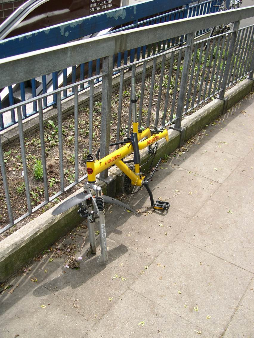

А колеса то без проблем скрутят :-P Помниться видел в Гамбурге в 2004-м уже подржавевшую местами раму на замке.... уже почти без ничего, все что можно отвинтили, хотя было еще, что откручивать в принципе :-P
Комментарий к файлу: Если велосипед долго стоит без присмотра.. то он "худеет" ;)))
