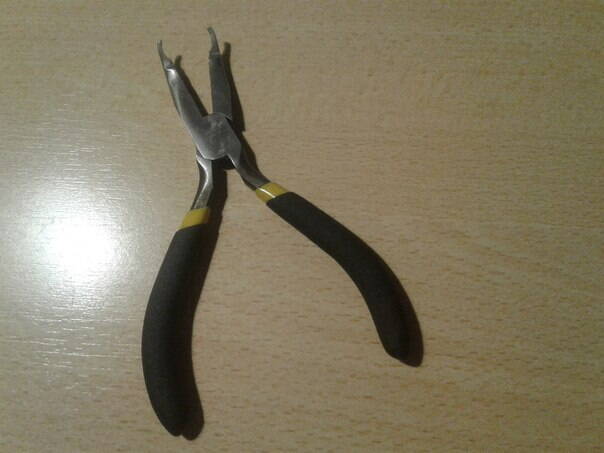

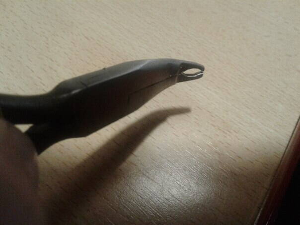

Самодел из дешёвых гнутых маленьких плоскогубцев за 25 грн.
vvyIDSmUdA4.jpg [ 45.22 КБ | Просмотров: 6566 ]
wY0ccLQM7lI.jpg [ 40.93 КБ | Просмотров: 6566 ]
СообщениеДобавлено: 09.04.2016 22:47
Сообщения: 714
Город: Ukraine
Зарегистрирован:19.03.2016
Cmac, угу, интересно.

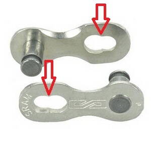

Kochegar писал(а):
Они только пока совсем новые то туго сцепляются-расцепляются, а потом разрабатываются.
Как вот это вот место разработается?
link.jpg [ 19.78 КБ | Просмотров: 6552 ]

Dual SIS писал(а):
Разрабатываются кольцевые прорези в пинах. Если бы цепь шла совершенно ровно то там бы тоже никакого терния не было, но цепь всегда идет с некоторым перекосом и при этом постепенно эти углубления разрабатываются.
СообщениеДобавлено: 10.04.2016 12:42
Сообщения: 714
Город: Ukraine
есть собственный опыт?
СообщениеДобавлено: 10.04.2016 15:06
Сообщения: 3757
Город: Южный Урал
Возраст: 61
Зарегистрирован:17.04.2014
Да, у меня на велосипеде "Урал" 2010 года - разработались хотя я на нем ездил не очень много.
СообщениеДобавлено: 10.04.2016 15:57
Сообщения: 11240
ДуалСис, я подтверждаю мнение Кочегара. У меня за сезон ощутимо разнашивается один замок. Это заметно по усилию на снятие/застегивание. Замок от Срам 971 кстати слетел на второй сотне км. ХЗ почему. КМС по 40 грн не жалко. Езжу на двух Z99 и одной срам 971
Снимаю маленькими клещами - ими удобнее всего, потому что усилие совпадает с направлением прорезей .
СообщениеДобавлено: 10.04.2016 16:03
Сообщения: 714
Город: Ukraine
Aleksei Dmytren, я то тоже без проблем дома снимаю, меня интересует, как в длительных походах снимать. Я обычно кусок тросика вставляю, и маленькими пассатижами скручиваю. Большие пассатижи в поход не беру.
Значит никто не знает приспособы? Так и продолжу тросом.
СообщениеДобавлено: 10.04.2016 16:29
Сообщения: 11240
аа, в походе да, инструмента не много)
