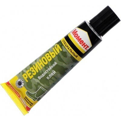

Итак, прошло 6 дней пользования шипованной покрышкой и камера лопнула.
Виновником оказался клей "Момент резиновый водостойкий" производства ООО "Хенкель Рус", Россия, 187000, Ленинградская обл., г.Тосно, Московское шоссе, 1, тел 7(812)326-16-10.
Как написано - Немецкие технологии Hehkel :D
Клей за шесть дней превратился в труху и обсыпался с внутренней поверхности камеры, как будто его там никогда и не было, ни единого пятнышка не осталось.
Соответственно, антипрокольная лента сдвинулась и камера протерлась о головку самореза.
Охренеть, в следующий раз буду пользоваться китайским, так хоть дешевле раз в пять.

Смотрите на этот клей и не повторяйте моей ошибки :D
момент.jpg [ 21.95 КБ | Просмотров: 5832 ]
Клей - говно :twisted:
