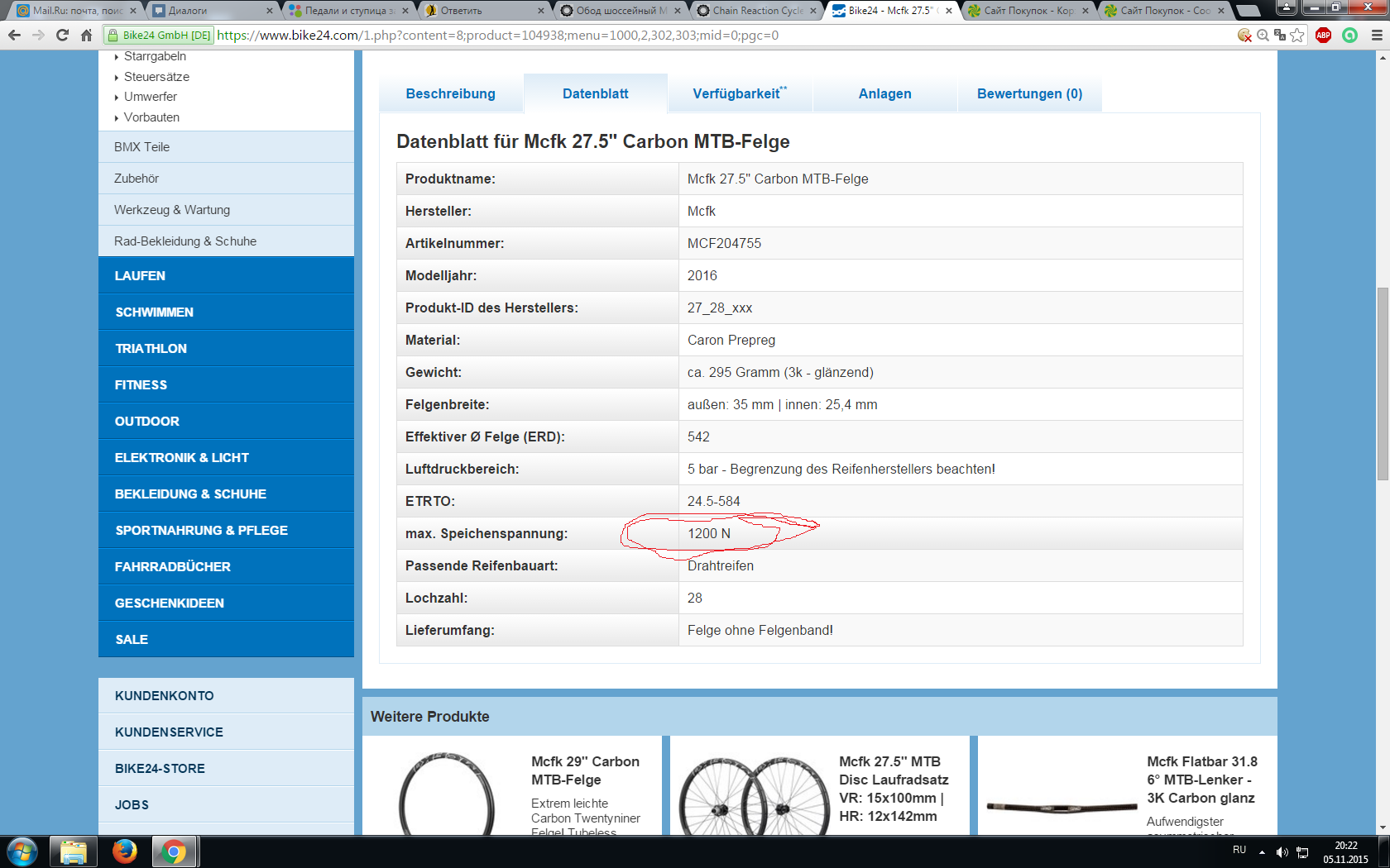

artemx писал(а):
Ну к примеру обод MAVIC CXP 33 со втулкой шимано тиагра на 32 спицы
В некоторых сайтах есть данные о натяжении спицы. Задайте вопрос продавцам, сколько ньютон натяжения должно быть для этого диска, не трудно ведь...

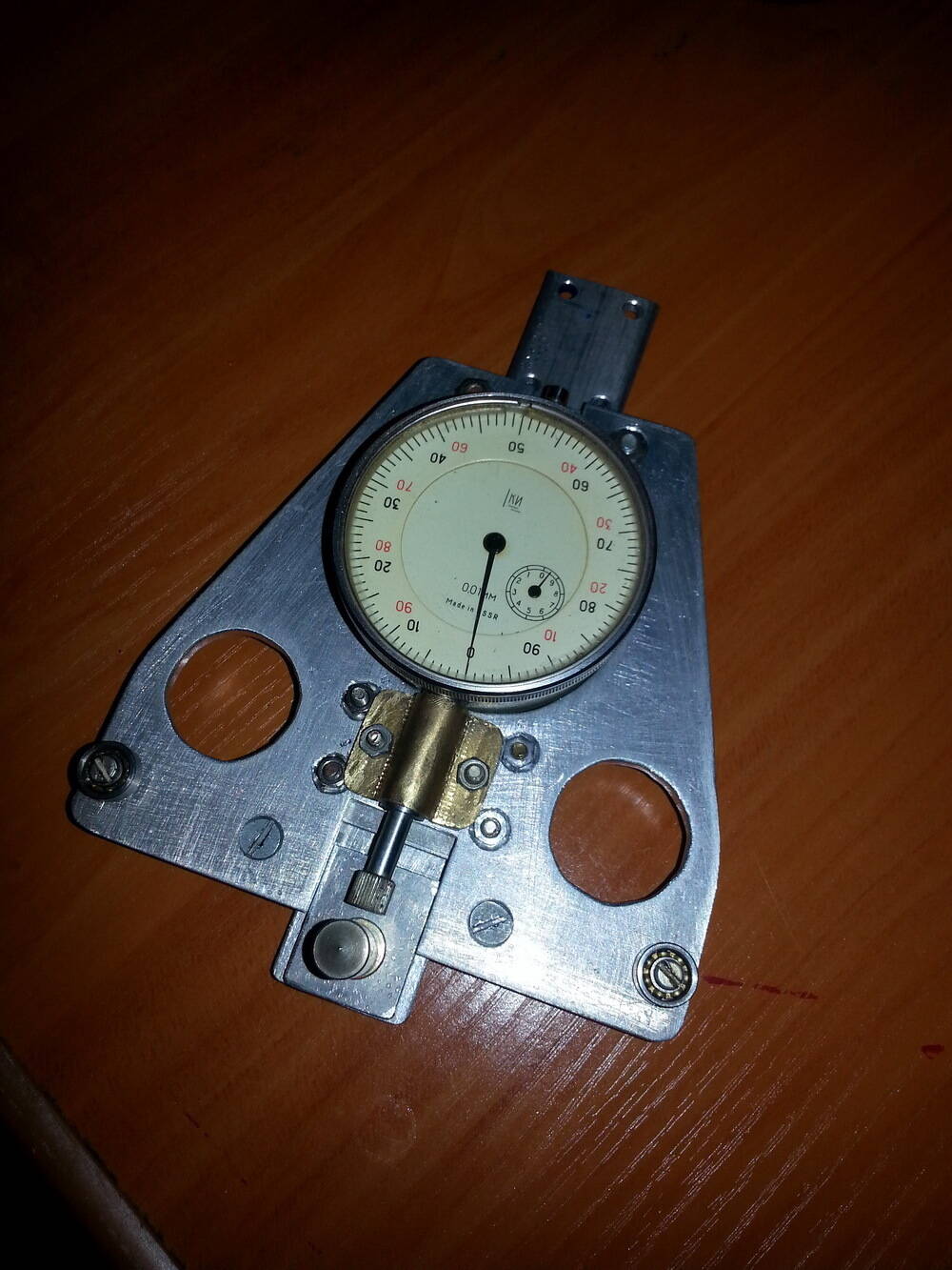

Почти собрал прибор на 5мм дюралевой пластине

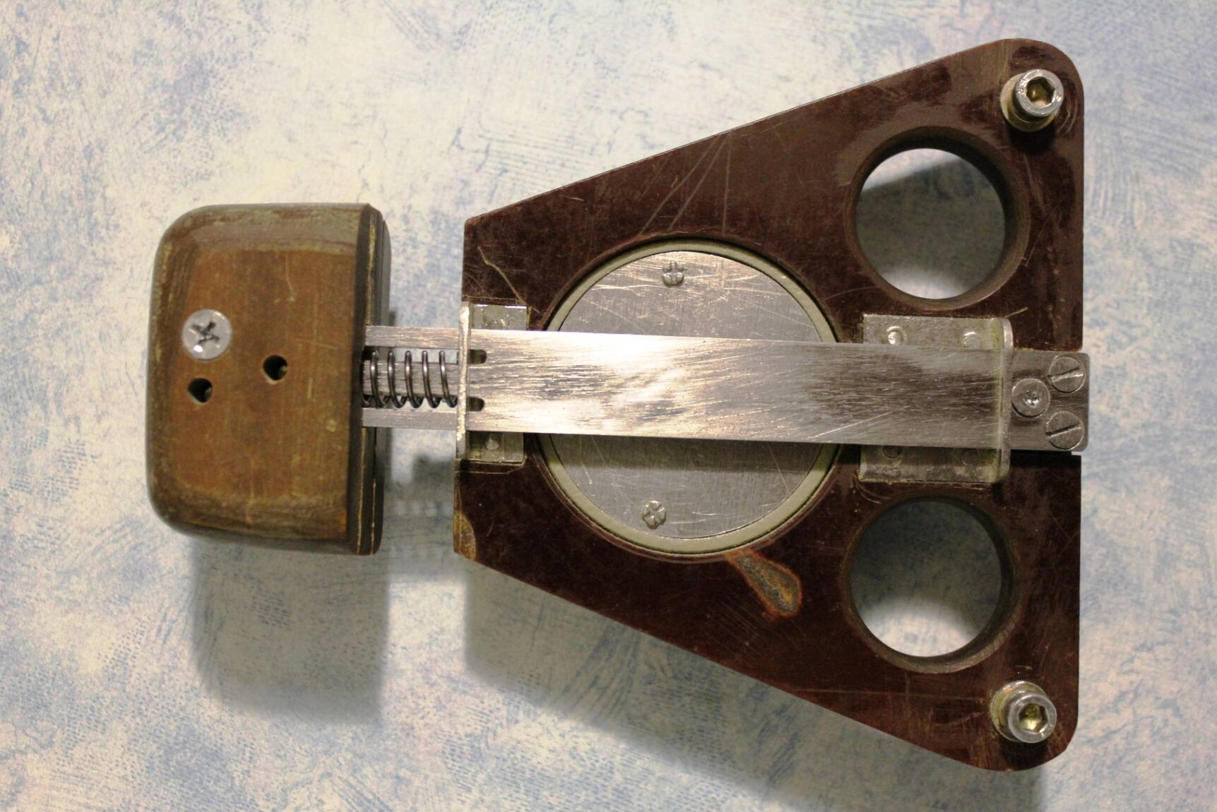

Вопрос адресован скорее palermo2400 В первом посте упоминается сила пружины 2,5÷3кгс. В рабочем диапазоне у меня получается у одного 2кгс и 2,2кгс у другого при обратном ходе штока, т.е. при разжимании пружины. От регулировки отказался, так как пружина в исходном состоянии находится под небольшим напряжением, окончательный вариант на фото. Вопрос: Достаточно ли такой силы пружин? Пробовал колёса (куб атейшн алекс римс) 26" Со стороны кассеты - 0,4÷0,45мм,, со стороны диска - 0,55÷0,65мм В указанные ~0,15мм не вписываюсь ни как... Калибровочный агрегат пока не построен, в первое время расчитываю калибровать на динамометрической установке

Я это заметил, собрал заднее шимана ХТ-756 на ободе мавик 319. Навыков особо нет и прибор по натяжению спицы не калибровал. Ориентиром стали колёса с велосипеда жены :oops:, доволен как слон. Нюансов появилось много, но за пол дня вывел на пять с плюсом. Замерил, а потом "подкорректировал" купленные на днях колёса. Карту натяжки рисовать не стал, разброс есть в основном со стороны зонта. Все замеры проводились в долях миллиметра, поэтому нужна КАЛИБРОВКА. В процессе изготовления крепление для спиц на динамометрическую установку... как-то так.
