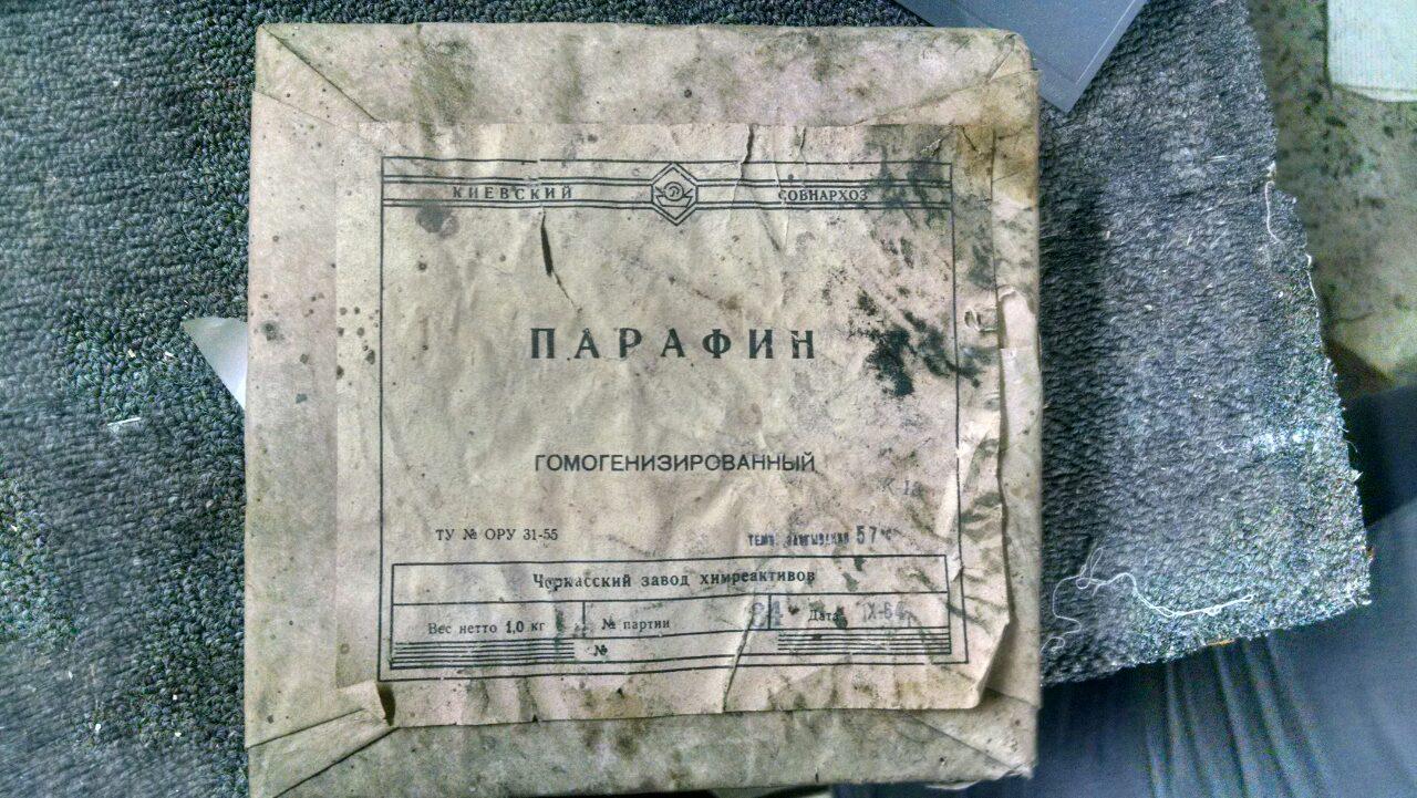

Побирался парафином и свечки недопалки в дело шли :twisted: , в итоге нашел вот случайно у себя в гараже, в темном уголку))1964г.в. :facepalm:
Парафин.jpg [ 227.92 КБ | Просмотров: 7082 ]

михась
гомогенизированный
круто, да... и я хочу такой гараж... :smile:
