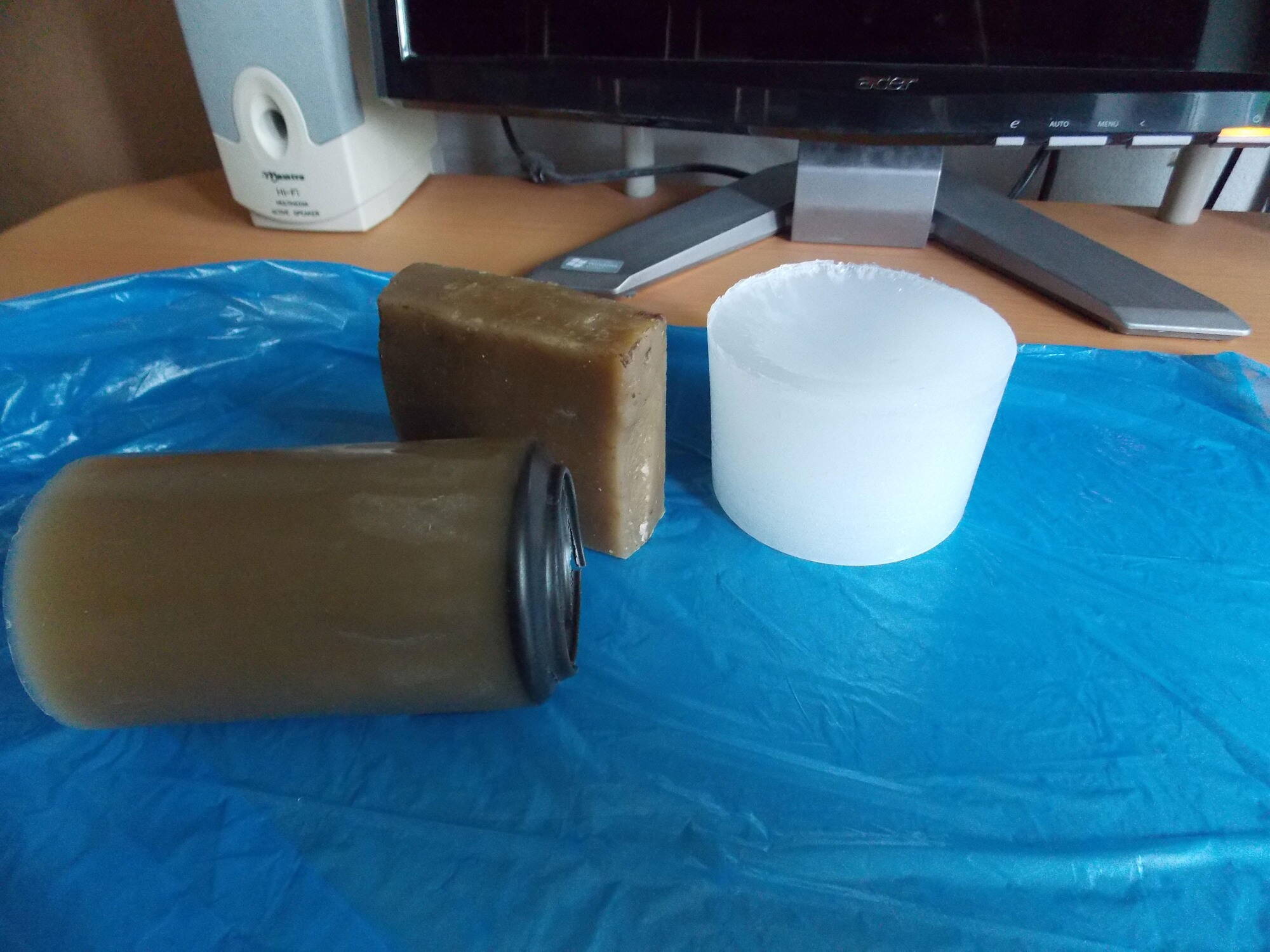

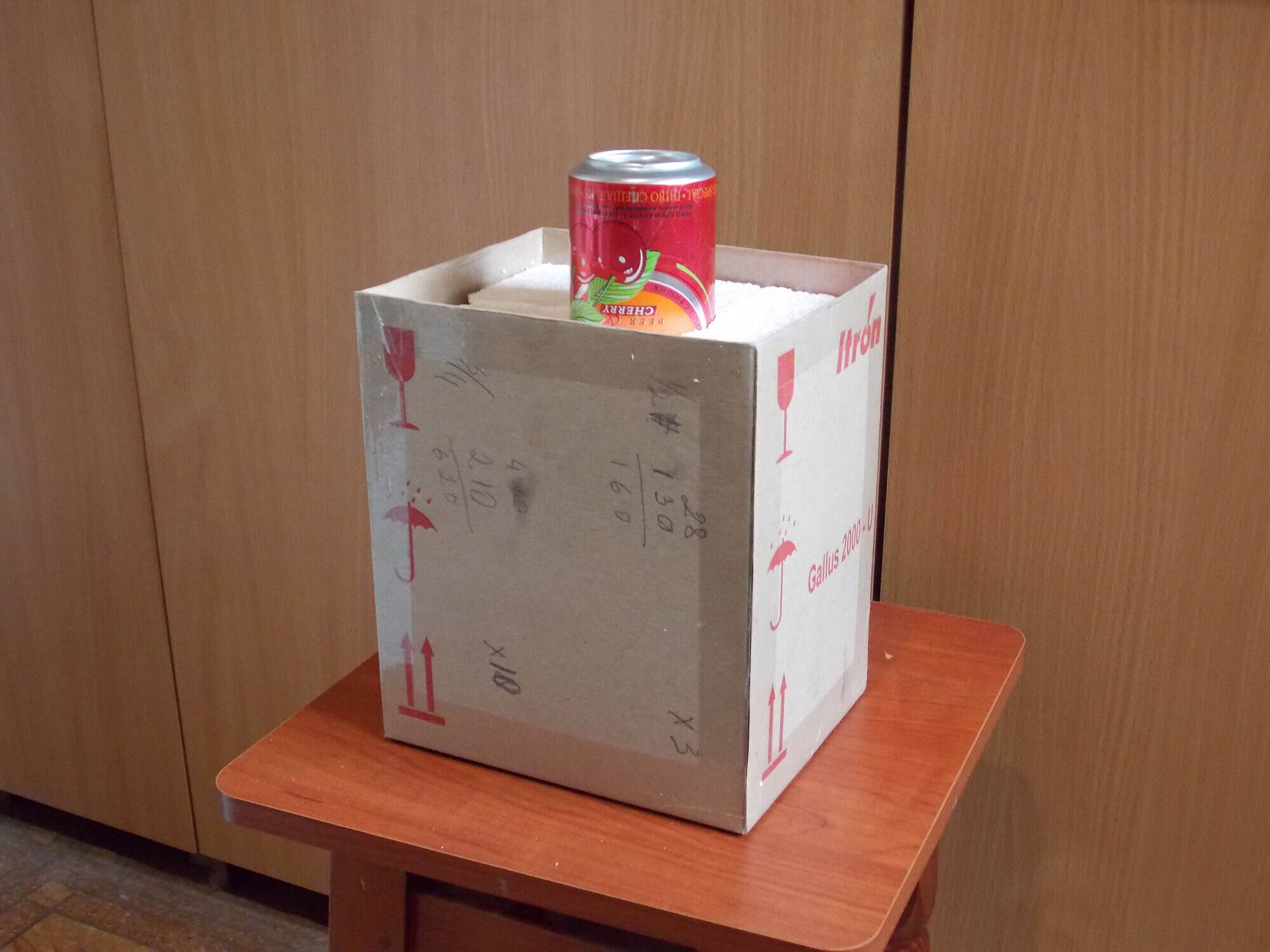

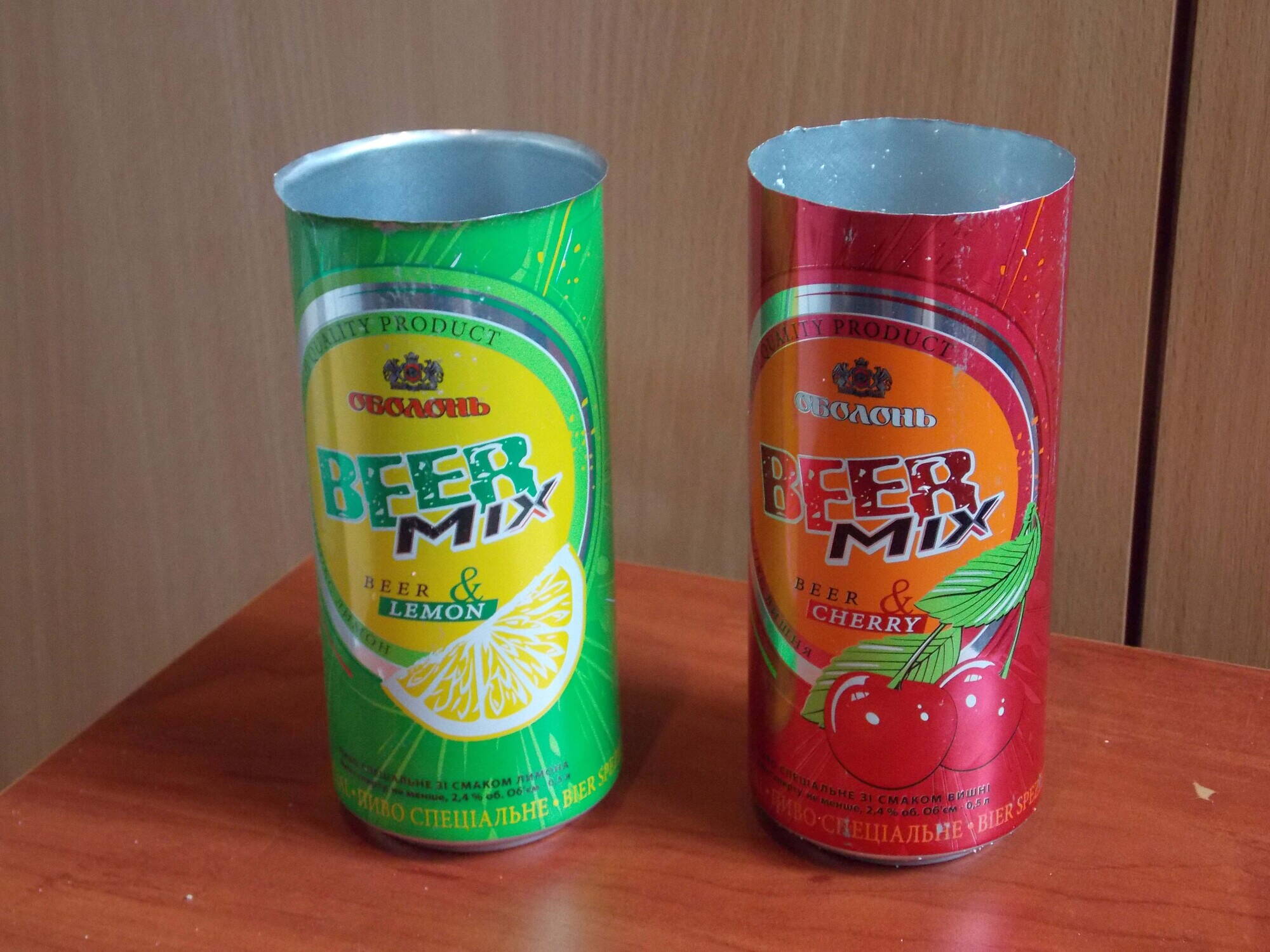

Nirthaer писал(а):
Кто может посоветовать, как лучше это всё дело очистить?
После проварки разогреть парафин слить в высокий цилиндрический сосуд (баночка от пива :) ). На дне сосуда должно быть немного кипятка (5 -10% от объема). Сосуд хорошенько изолировать от утечки тепла. Можно замотать одеялом или еще чем либо.
Главное чем дольше остывает тем больше грязи успеет осесть. Там вначале темы есть описание с фотками как КИСА это испытал. После остывания (1-2 суток) баночку разрываем и выбрасываем. На оставшемся цилиндре парафина, с нижней стороны скопившуюся грязь счищаем ножом.
Вот мои приспособы:
Баночки от пива.jpg [ 807.94 КБ | Просмотров: 6510 ]
Остыватель из пенопласта.jpg [ 849.62 КБ | Просмотров: 6510 ]
Воск парафин и очищеная смесь .jpg [ 945.96 КБ | Просмотров: 6510 ]
Как видно цвет смеси чуть светлее цвета воска и грязь четко выделяется.
ЗЫ Забыл налить воды :facepalm:
