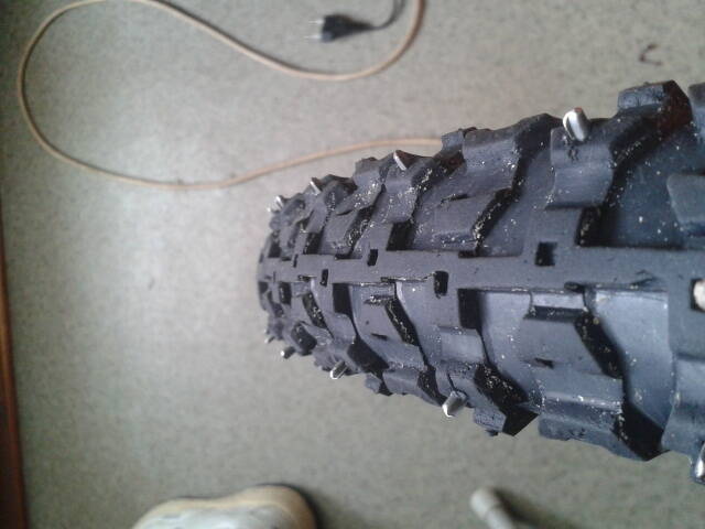

jekit писал(а):
Stas-shosse писал(а):
Народ, кто - нибудь видел вживую покрыху Kenda Кinetics? Площади шипов хватит для вкручивания саморезов, не повырывает их при езде?
не только видел, катал на ней, площади хватит. нет не вырвет, но высота шипа не должна превышать 2-3 мм
Перед--две центральных и две боковых дорожки. Зад--две боковых
Боковые дорожки (из блошек) можно оставить целыми. Центральные пооткусывать Хорошими кусачками. При дальнейшей замене подтертые боковые переставляешь по центру(и можно уже ничего не откусывать). Боковые новые.
Это из собственного опыта. недавно менялся после 3-х сезонов.

Главное не откусывать выше бура: дальше закалка заканчивается. Такие пеньки стираются в разы быстрее.

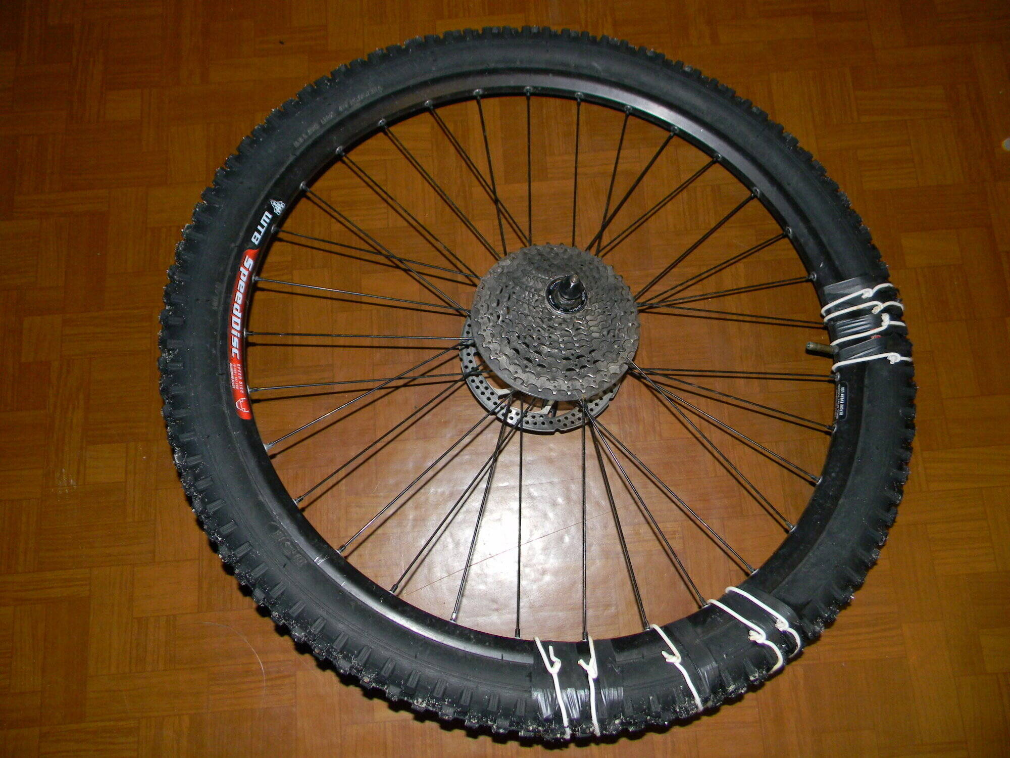

СообщениеДобавлено: 10.01.2019 20:33
Сообщения: 709
Город: мiсто
Зарегистрирован:19.12.2010
DSCN1834[1].JPG [ 765.89 КБ | Просмотров: 7207 ]
- сегодня пришлось возвращаться из покатухи на такой покрышке. Это та самая DSI, которая просилась под замену. Пару раз прокатился в этом году на ней, а на сегодняшней поездке полезла не по детски. Хорошо, что головки саморезов заклеил бронированными полосками ткани, благодаря им камера в дыры в покрышке не пролезла. Пришлось ремонтировать подручными средствами. Домой доехал без проколов и сразу заменил на KENDA. Тоже не лучший вариант, но нужной ширины в своё время ничего другого не нашел.
