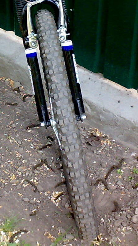

Неожиданно :shock: Особенно что в обычных условиях нет разницы между 23 и 37.
yurik82 писал(а):
на ашаны ставят резину с 0,005
С каких это пор? :D Эта резина катит так же, как туристический слик?
