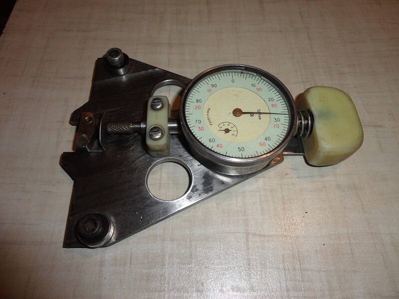

Мужики,я так и не понял,с чего взять пружину 2кг,как вообще определить жесткость пружины которая подойдет,что значит выставить на ноль в момент касания? Откалибровать мне прибор мне точно негде,но хотя бы иметь представление о равномерности натяга спиц было бы здорово))

Сейчас сижу рисую "народный чертеж",ну вот с пружиной мне так и не ясно .Допустим,я нашел пружину 2кг,если я приложу к ней усилие 2 кг,то на сколько мм изменится длинна пружины? И еще один момент,пружина на тензометре во время неиспользования имеет преднатяг? О калибровке: я так понимаю,что на каждый диаметр спицы должна быть своя калибровка и думается мне,что тут нужно составлять таблицу под конкретные спицы,но раз мне калибровать будет нечем,тогда эталоном возьму натяжение спиц заводского вилсета .

Почаще обращать внимание на пружины :), в моём случае диаметр около 12-13 мм. с толщиной проволоки 0,7÷0,8мм. Ну и длиной около 30мм. Собирал два прибора, одну пружину обрезал вроде. Рабочая длина в районе 15÷20мм. Число витков не помню, доставать неохота, выше где-то есть фото обеих вариантов.
Это уже неактуально ,свой тензометр таки собрал.Осталось откалибровать,вот и думаю: а может 100кг рельсу к спице прикрутить и подвесить,а дальше срезать по пять кг металла и составить таблицу показаний индикатора ?! :lol:
DSC07710.JPG [ 171.22 КБ | Просмотров: 5450 ]
