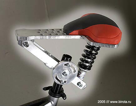

Есть печальный опыт катания на избыточно жестком наборе из рамы, вилки и седла. Через пару часов живо вспоминается китайская пытка палками по пяткам.
Lupus_Nocturnus писал(а):
Вставать с седла на рельсах не пробовали?
Имел в виду рельсы седла. Они относительно тонкие и сглаживают вибрацию

А вот еще на тему сёдла-подседелы, точне подседелы.
SeatPost by Ogust Biller, on Flickr
Контора Атах в 1986 захотела уйти от зажима подседела и спректировала сподседел с замком как у резьбовых рулевых.

I-Beam.
У меня есть пара таких седел.
Довольно жесткое - моё, и диванчик для супруги. Но не скажу, чтоб жесткое было бы существенно жестче при езде, чем другие мои седла. Оно легкое, прочное и очень технологичное в производстве, шире диапазон регулировки по длине, ржаветь нечему...
Но! - нестандарт, и найти на него нужный подседел - проблема. А производителям выносов нет смысла делать еще один несовместимый стандарт и самим вынимать денюжку у себя из кармана.
