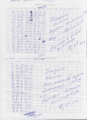

Не много, в районе десяти колёс с учётом, что некоторые собирались два-три раза, но собраны идеально по своим меркам. На каждое колесо имею "бумажку", типа свидетельства, где указано натяжение каждой спицы. По своему опыту, недотяг спиц заднего колеса делает его ватным, из-за чего в каком-то смысле гасится крутящий момент. Одним словом получается тяжёлое колесо. Так же, со слов по отзывам, нипель разбивает отверстия на ободе и самой втулки.
Лучше всего собирать колёса SP (стрейк пул) фулькрум, хоп, где спицы не касаются друг-друга :sorry:
На фото рабочий вариант натяжения в долях мм. Как-то так. :pardon:
