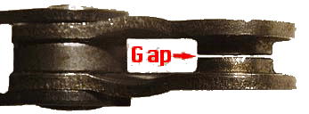

Цепь обычно изготавливают из двух сталей разной твердости, это обычная цепь с роликами, такие стояли на всех советских велосипедах.
Здесь показана часть такой очень изношенной цепи с сайта Шелдона Брауна.
цепь3.gif [ 40.3 КБ | Просмотров: 3479 ]
Оставим эту картинку на его совести, я разбирал цепи, вытянутые непомерной эксплуатацией почти в полтора раза и никогда не видел такого износа валика.

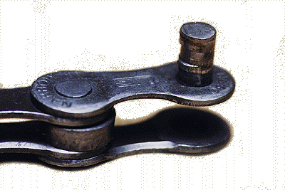

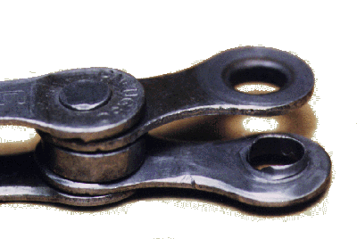

А могут изготавливать из одной стали, это цепь с выштамповками на звеньях, которую так хвалит Шелдон Браун.
цепь1.gif [ 45.9 КБ | Просмотров: 3479 ]
Вот так это выглядит в профиль.
цепь2.gif [ 19.31 КБ | Просмотров: 3479 ]
Браун такую цепь конечно хвалит не за просто так, есть у него в этом очень коммерческий интерес.
Только самые наивные юноши бледные со взором горящим всерьёз считают, что добрые производители велосипедных цепей по ночам не спят, а всё думают - как бы выпустить в продажу такую цепь, которая ну совсем не изнашивается, никогда не требует смазки, весит сущие 10 грамм и обойдётся покупателю не дороже пачки сигарет.
Производители думают как раз наоборот - чтоб из всякого говна и поскорее склепать из одной, ну максимум двух видов деталей цепь, которая сломается через один день после окончания гарантийного срока и продать которую желательно по цене целого велосипеда.
С этой точки зрения цепь с выштамповками идеальна.
Педевикия рассказывает нам, что цепь может изготавливаться из разных материалов, от стали 10 до легированных хромоникелевых, например 30ХН3А. На самом деле, это совершенно не важно, хоть из черепахового панциря изготавливайте с осями из черного дерева.
На самом деле, важен не материал, а относительная твердость деталей цепи.
Валики должны быть всегда тверже чем пластины, иначе цепь сотрётся очень быстро.
Пластина в правильной цепи имеет твердость 32-44 HRC, а валики, втулки и ролики соответственно 45…65 HRC.
Что произойдёт, если твердый ролик будет вращаться не на закалённом до 65 HRC валике, а на в полтора раза более мягкой выштамповке пластины?
Правильно, произойдёт то, что и планировалось производителем. :yes:
Вы пойдёте и купите новую супер-пупер навороченную цепь из хай-тэн стали и поездите на неё ещё год. А потом купите следующую, ещё более навороченную.
А дедушка Семёныч, ваш сосед по даче, на своём дремучем ЗИФе ещё 25 лет будет донашивать старую советскую роликовую цепь "устаревшей" конструкции :D
Во сколько раз? :shock:
Я правильно понял, что пластины не могут быть сильно твердыми из-за риска быть слишком хрупкими, тогда как втулка(башинг) на старых цепях вполне может?
Вообще не важно. Между роликом и валиком/выштамповкой там сотни тысяч километров изнашиваться будет.
И какой коммерческий интерес у Брауна?
На дремучем ЗИФе стальные звезды с высокими зубьями и нет натяжителя.
Там растянутая цепь может бесконечно ходить, ничего проскакивать не будет. Этот миф проверялся многими, старые советские цепи не ходят дольше современных.
Если вы смотрите западные передачи, то неоднократно замечали, что любое название производителя из кадра стараются убрать. В крайнем случае, закрыть черным прямоугольником.
Так устроен западный человек.
если я рассказываю про продукцию этой фирмы, то она должна мне заплатить.
А если не заплатила - то я о ней не рассказываю.
Все с этим согласны?
Ну и как можно оценить вот эту фразу и статьи Шелдона Брауна о цепях?
The major revolution in chain design has been the introduction of the bushingless chain. The first of this type was the Sedisport (now made by SRAM), and it has acquired such a good reputation that other manufacturers have copied the design.
Никто ему не платил за рекламу, правильно? Он сам по себе среди многих производителей по религиозным соображениям выбрал SRAM, поскольку последний осиян светом небесным :yes:

mocrosoft писал(а):
...Для удлинения вот эти самые выштамповки должны истираться изнутри. А в этом отношении износ будет тем меньше, чем больше площадь контакта пластин и оси, нес па? Каковая у "выштампованных" пластин, как несложно прикинуть, больше, чем у плоских...
Ну почему же изнутри, ролик по наружной части выштамповки трётся.
Исключительно с одной стороны, выштамповке деваться некуда. А оська вращается, подставляя то один бок, то другой.
Это художественное преувеличение :D
Имеется в виду, что на 25 звеньев новой цепи приходится 24 растянутой - а длина отрезков одинакова
Э-ээ.. Как? Она же заклинена намертво в пластинах внешнего линка? А угол поворота линка внутреннего относительно этой самой оси при работе цепи тоже весьма ограничен - это всего несколько градусов на больших звездах; ну, на малых - может, до десятка/полутора градусов, ну я не знаю... Щас... 180/5,5... Так, 33 градуса поворота - это максимум, на звезде 11Т. И реально там таки поменьше будет, так как там меньше 180 градусов все-таки.
 Заголовок сообщения: Re: Про металлы и сплавы
СообщениеДобавлено: 30.10.2014 18:08
Сообщения: 4621
Город: Зеленодольск
Зарегистрирован:08.07.2014
mocrosoft писал(а):
Оська заклинена, это правда.
Но представьте, как всё работает - зуб звёздочки давит всегда с ОДНОЙ стороны цепи, а изгибается она в одну строну на звёздочке и в другую на натяжителе цепи, то есть участвуют ДВЕ стороны оськи. SRAM-овские цепи для многоскоростных велосипедов сделаны, там и гибкость в стороны за счёт выштамповок больше.
