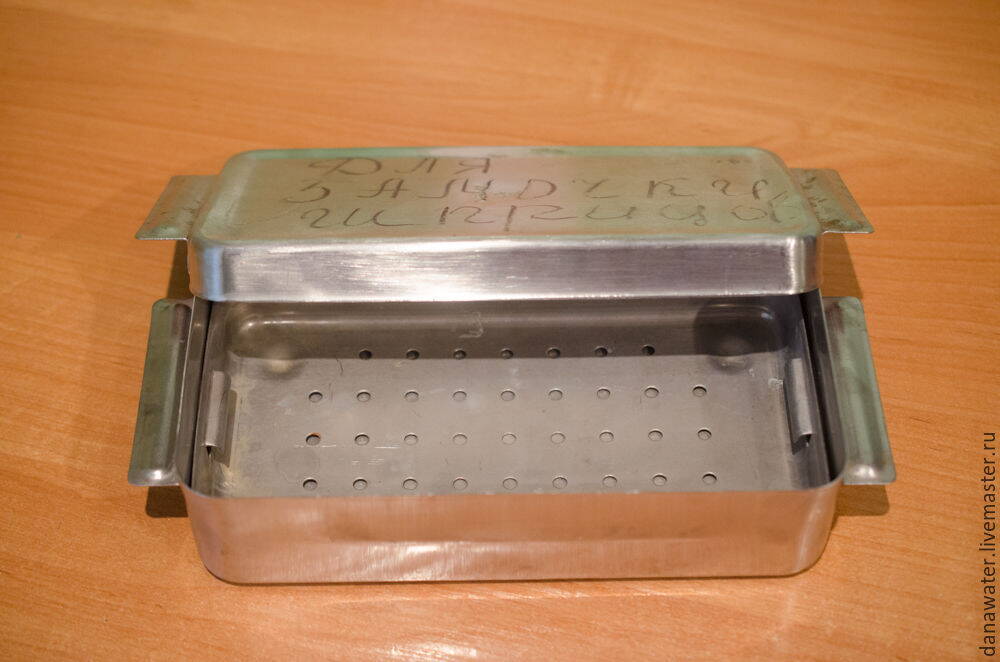

Вот ещё такая есть штуковина - может кому-то знадобиться. Под "сито" чёй-то положить для пространства между внешней "кастрюлькой" и внутренней. Грязь останется на дне внешней. "Сито" удобно вынимать... там на фото всё видно. Специально приобретать, может смысла нет. А кто связан с медициной... Есть со спиральным отсеком. Так вот, он отваливается (там точечная сварка) и посудинка списывается. И может здорово пригодиться.
Комментарий к файлу: Мед. стерилизатор
b44e2ea9b566c376ec937e3fffjg.jpg [ 78.91 КБ | Просмотров: 7588 ]

Sepik
Я з самого початку прилаштував стерилізатор і сито))
Сито правда не з мед.стерилізатора.
СообщениеДобавлено: 10.06.2017 11:07
Сообщения: 13
Город: Полтава
Зарегистрирован:24.06.2012
Ну и правильно. Зачем изобретать велосипед, если давно изобретён стерилизатор :-) А фактически, у кого что имеется под рукой.
При огромном желании, думаю, можно его - стерилизатор, доработать до конструкции товарища Voyutichi.
