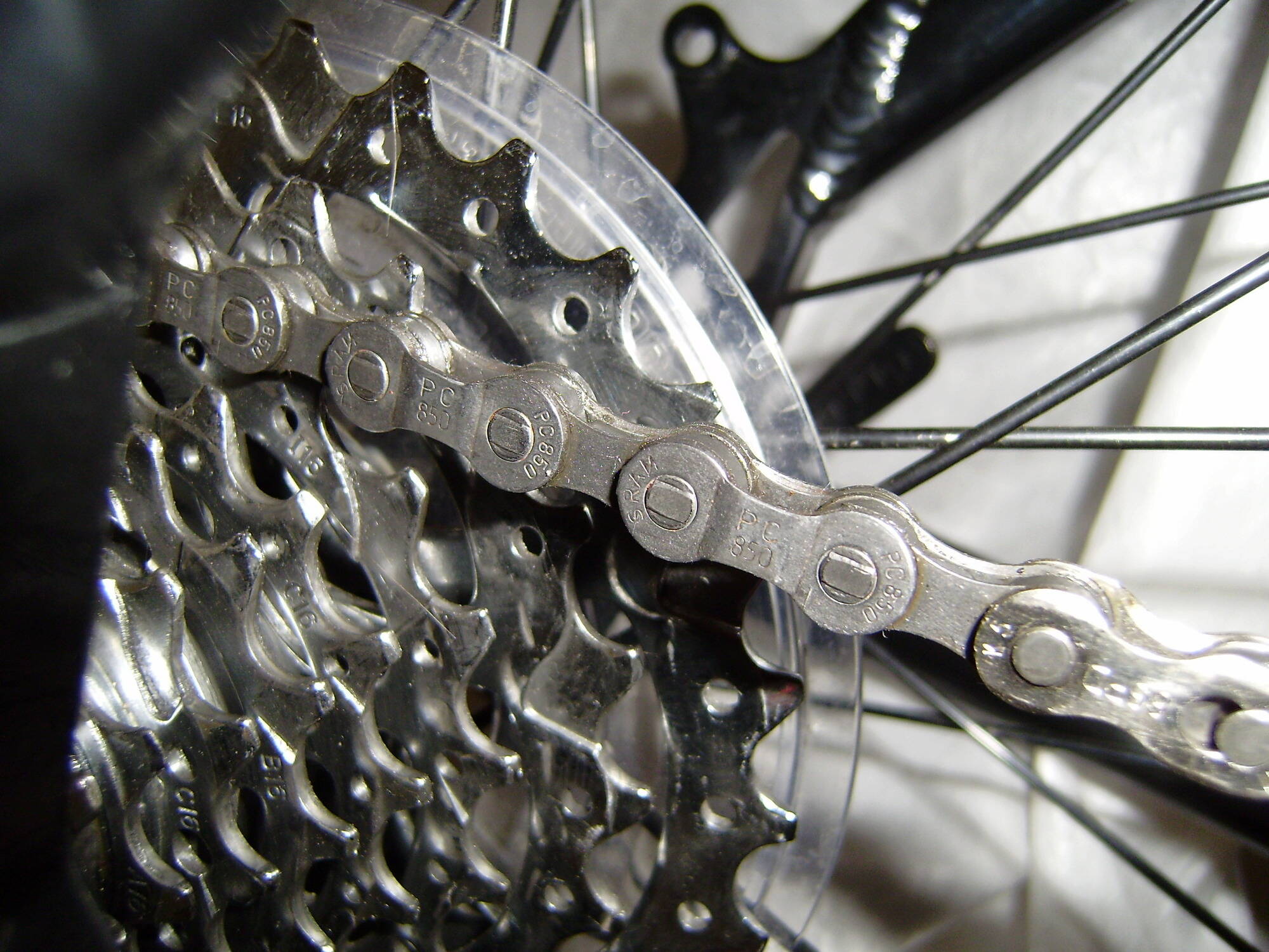

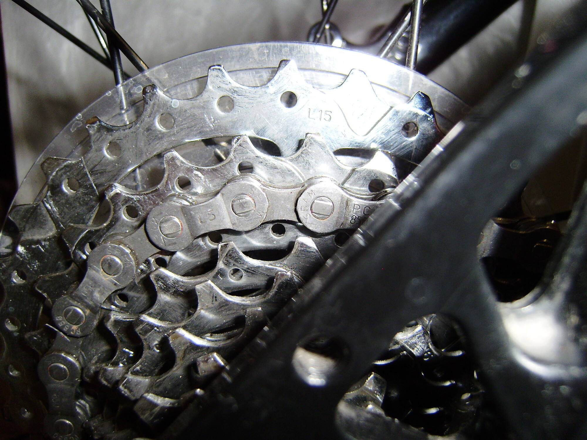

ну не знаю, вот моя цепь :
-общий пробег около 2000
-после очередной смазки 50 км. тефлоновая
-в основном город, немного лесные сухие тропинки и сельские дороги
-износ измеряю ключом , пока не вижу сильного проваливания, во всяком случае до 0.75 ещё долго
-перед фото не вытирал и ничего не химичил
-мою в банке раз в месяц, иногда реже, эту цепь мыл раза три, а так быстро протираю щётками в керосине(бензине), прокапываю и насухо вытираю.
2012-12-27 06-53-38.JPG [ 778.06 КБ | Просмотров: 7291 ]
2012-12-27 06-53-22.JPG [ 775.08 КБ | Просмотров: 7291 ]
СообщениеДобавлено: 11.06.2017 21:58
Сообщения: 2850
Изображения: 39
Город: Черкассы
Зарегистрирован:13.10.2015
кассета после мойки щеткой, видно разводы на первом фото.
ну не знаю
я знаю, если забить и не параноится, то на четвертом/пятом десятке километров масла снаружи практически не остается и ничего не липнет, а то что попало внутрь шарниров - перетирается в металлоабразивную пасту.
У меня на четвертый день начала шуметь - вот только что прополоскал в воде с моющим, а потом в уайт-спирите. Думаю фото не надо никому показывать - все кто моет в бутылке цепь видели, что там и сколько выпадает в осадок...
За два месяца на грязной воско-парафиновой смеси - 3 мм удлинение по всей длине, за неделю с небольшим на трансмиссионке еще +1 мм :eek:
зато запиленная кассета притерлась хорошо абразивчиком :twisted:
