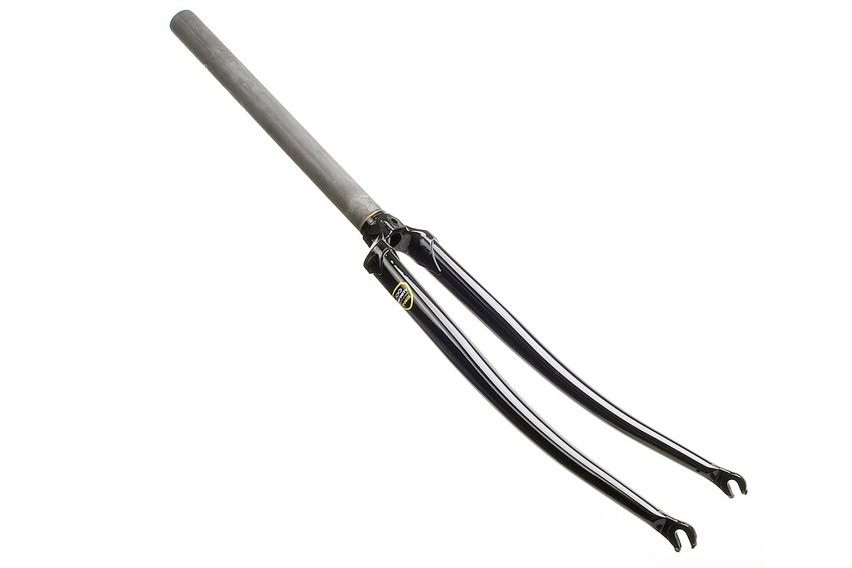

А у них угол подозрительный какой-то. Между направлением щели дропа и осью стержня вилки.
 Заголовок сообщения: Re: Сварка и пайка стальных рам.
СообщениеДобавлено: 17.11.2014 14:59
Сообщения: 2693
Зарегистрирован:17.04.2010
Аа... ну это часто такое.
ЗЫ я даже пошел посмотреть на свои спец заказ вилки, до того меня этими дропами напугали :D
СообщениеДобавлено: 17.11.2014 17:58
:D Оптический обман зрения на фотках, значить. В примере под спойлером так же выглядит :yes:
СообщениеДобавлено: 17.11.2014 18:18
Сообщения: 1126
Город: Питер
Возраст: 71
Зарегистрирован:21.04.2011
"Мнительный ты стал, Сидор... Ох, мнительный..." (с)
А что "военного", собсно? Вон задние вааще ГОРИЗОНТАЛЬНЫЕ бывают... :wink:
Ведь не ВВЕРХ - же "зев" смотрит... :shock:
СообщениеДобавлено: 17.11.2014 18:57
Не, ну спереди им положено быть вертикальными при заданом угле рулевой колонки.
