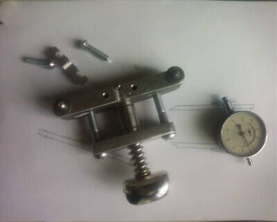

Тож себе тензометр сделал, пока что черновой, выглядит не очень, главное работает)
Между двух кусков алюминия зажал линейный подшипник под ось 10мм (такая была). Двигается вперед-назад очень легко без всяких заеданий) Индикатор креплю за его родное место крепежа. Меряя спицу с разных сторон и углов, отклонений не вижу, мож сотка-две, но не десятка-полторы как в теме описывали. Пружина кг 2-3, точно не скажу.

Хороший корпус - основа точности : ).

Да я тож так подумал, тем более с измерениями в районе сотки знаком давно по мото теме) Потому из д16т 15мм и 10мм)
Реально видны изминения натяжения 1 сотка. Ввиду того что я свой сделал основываясь на рекомендациях этой темы, потому посчитал правильным выложить свою версию. Может кому то пригодится. Конструкция примитивная.

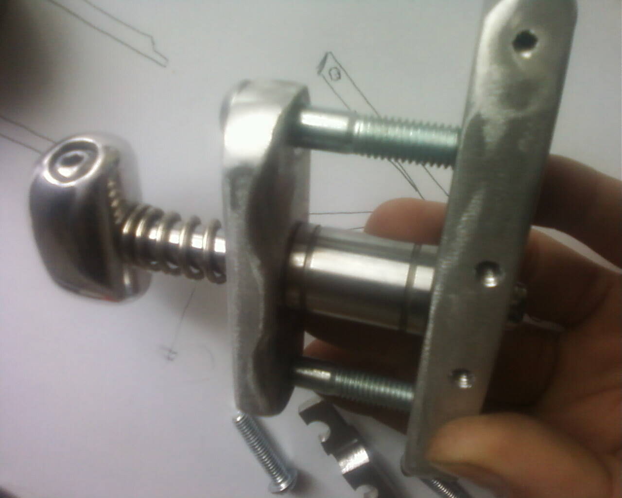

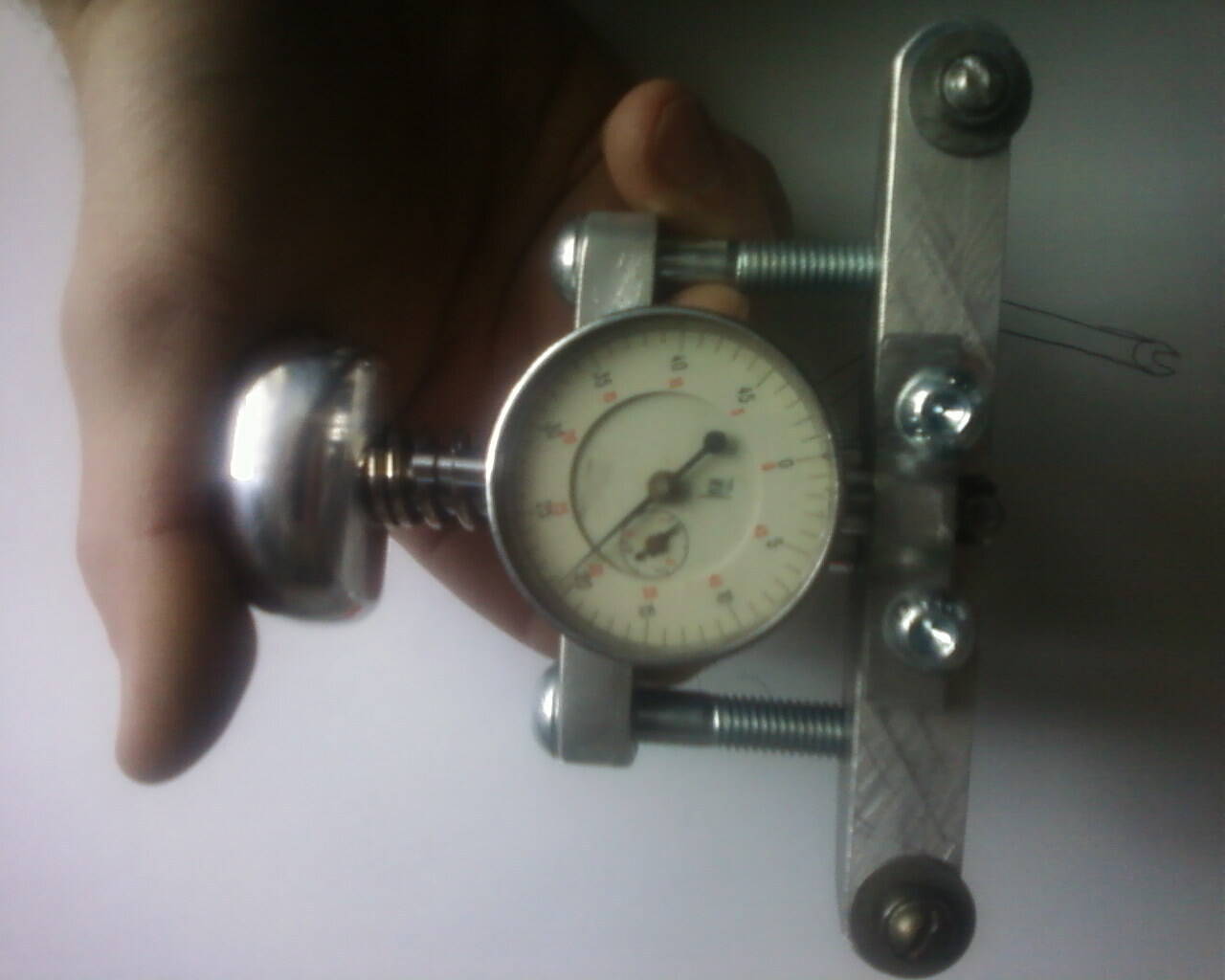

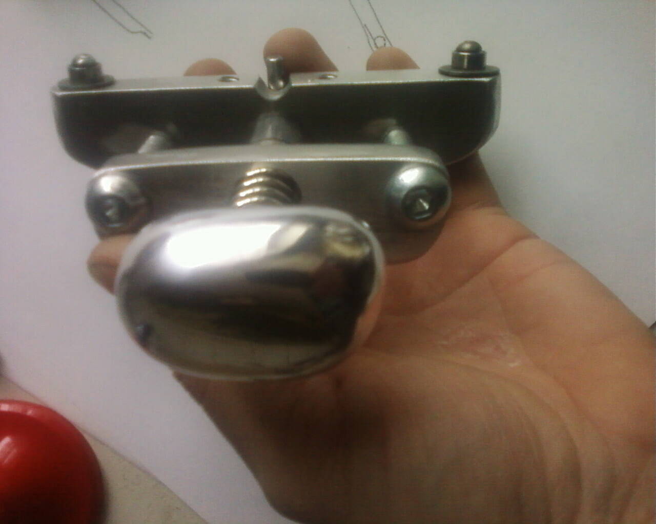

Придал ему нормальный вид)
