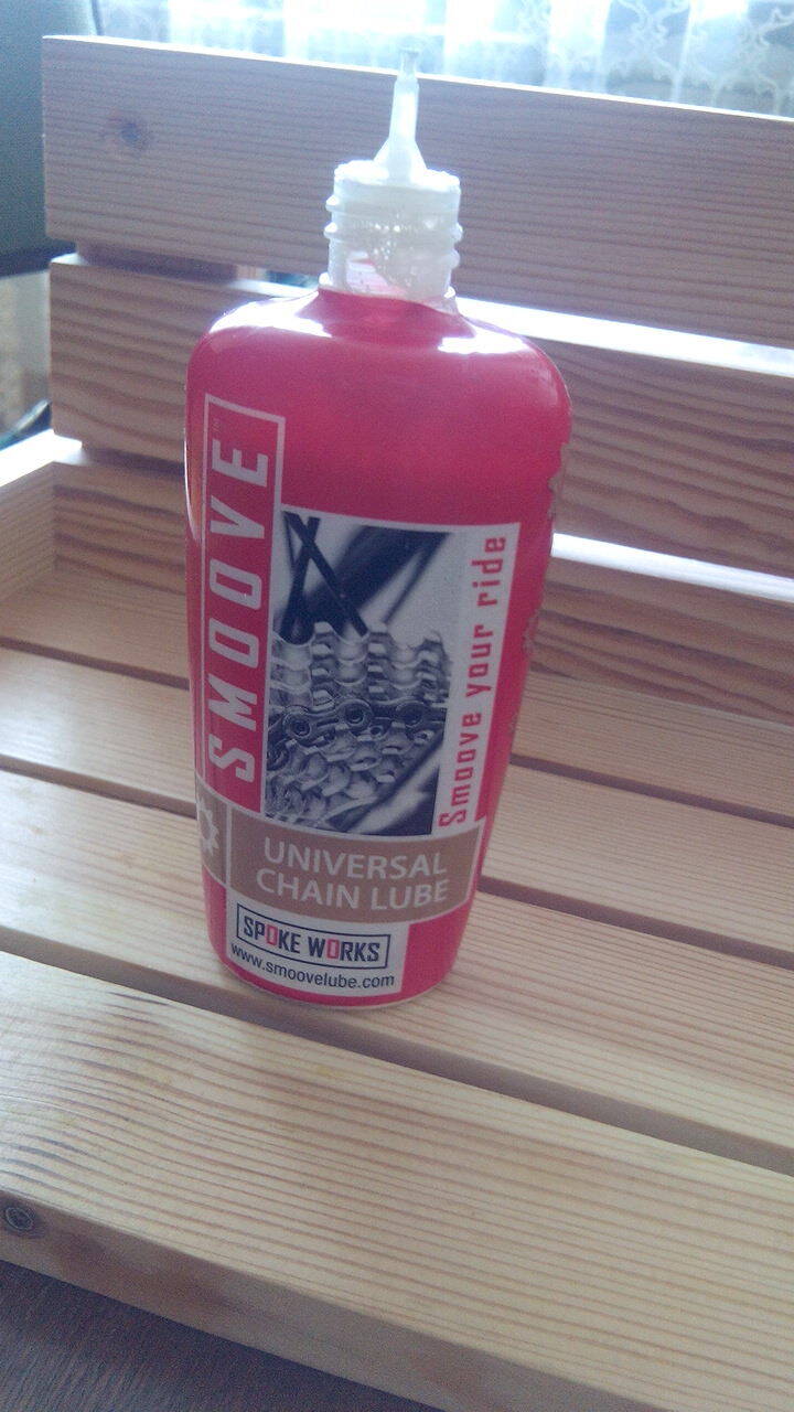

Снаружи не рекомендуется протирать,что бы при поездках во влажную погоду цепь не ржавела (при покупке смазки в магазине дают инструкцию по способу нанесения).
Пробег около 200 км.,но это субъективно,так как "свиста " цепи не услышал,или он(свист) поменялся :smile: .
Сколько расходуется за раз? Как узнать?как обычно расходуется
На фото на просвет видно сколько осталось.(ёмкость 125мл).
...пипетка удобная.

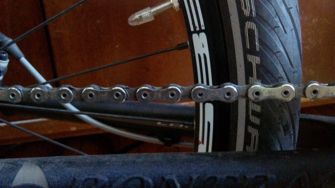

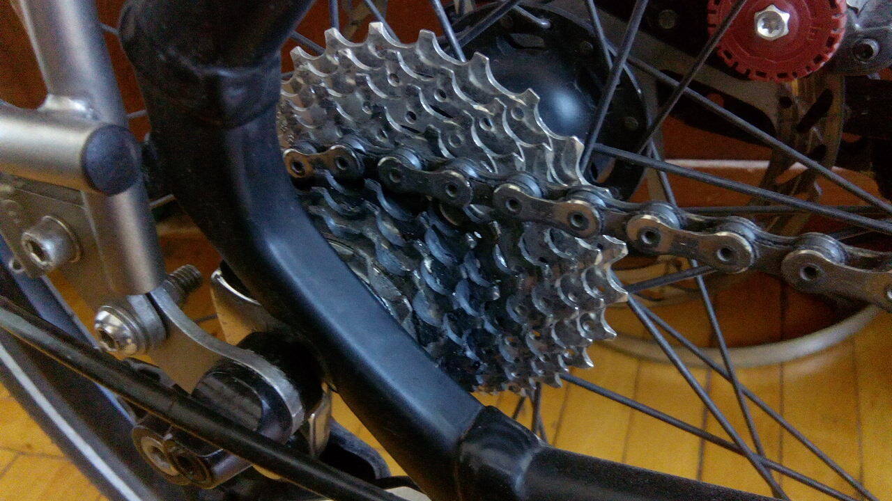

Инструкция и трансмиссия велосипеда.
