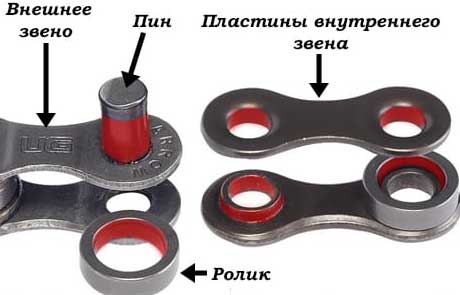

vvovvan писал(а):
кассета
Не трожьте кассету... И систему =)
Насухо протирайте тряпочкой от старой смазки и будущей пыли.
Смазка должна быть только в подкрашенных красным местах:
1.jpg [ 16.69 КБ | Просмотров: 6230 ]
СообщениеДобавлено: 10.03.2019 00:04
Сообщения: 766
Зарегистрирован:07.06.2015
vvovvan писал(а):
Сделал сегодня первый пробный выезд на "парафине", вроде ничего. Меня интересует на случай дождя, кассета остаётся не смазанной, и может ржаветь. Или кассету тоже "проварить", что бы она покрылась тонкой плёнкой парафина?
Эстетства ради можно растворить парафин в калоше и покрыть раствором кассету.
Но протёртые от антикоррозийного покрытия места кассеты и так в работе покрываются парафином с цепи.
