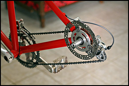

:shock: Объясните мне, что это?????
СообщениеДобавлено: 10.03.2013 12:08
Сообщения: 636
Город: СПб
Зарегистрирован:11.08.2012
это крутейшая штука, позволяющая крутить педали в обоих направлениях - вперед как обычно, и назад как Майкл Джексон :smile:
технология 2х передач 20х годов - два фрифила, один перевернутый.
Название уже забыл, ща погуглю. на ютьюбе ассэмблмент и тест драйв видел

retro direct drive - http://en.wikipedia.org/wiki/Retro-direct
[youtube]http://www.youtube.com/watch?v=dKT97jOceXE[/youtube]
СообщениеДобавлено: 10.03.2013 12:11
Сообщения: 5911
Город: Харьков; Киеff
Зарегистрирован:26.07.2006
Чо-то такой в древнем советском фильме про велосипедистов было :D

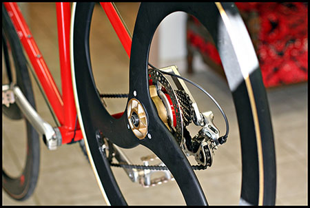

- Съемные глаголы (для подбора роста - заменяются на глагол другого размера)
- спрятанная в раму трансмиссия от пилота к стокеру

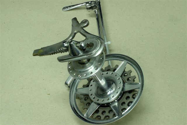

"Ранняя версия переключателя скоростей Campagnolo" Я так понял что там две модели одна управлялась рычагом под сидухой, а у второй уже даже манетка индексная появилась и натяжитель цепи. Обьясните как такая штука переключается ведь сейчас перекидки находятся "перед" звездой, а здесь она за звездой. Для переключения нужно было назад крутить ?
СообщениеДобавлено: 11.03.2013 16:48
Сообщения: 1599
Город: Латвия, Рига
Зарегистрирован:28.11.2010
и зачем эксцетрик сделан так чтобы колесо можно было отсоединить на ходу? Имею в виду длинную ручку
СообщениеДобавлено: 11.03.2013 17:10
Сообщения: 3230
Изображения: 12
Возраст: 65
Зарегистрирован:29.06.2006
так на ходу и открывали эксцентрик колеса
СообщениеДобавлено: 11.03.2013 17:16
Сообщения: 1533
Город: Rivne
Зарегистрирован:14.12.2009
В 1940 году Тулио Кампаньоло изобрел эту систему переключения - Cambio Corsa
Несмотря на архаичность, система пользовалась популярностью в пелотоне Протура до 1951 года
Вторая ручка называлась "Roubaix" и совмещала 2 функции: ослабление зажима как для снятия колеса, так и передвижение оси втулки для регулировки натяжения цепи.
Чтобы переключится, гонщик сначала ослаблял этой ручкой зажим ("эксцентрик"). Потом, вращая педали назад, переключал передачу.
Под действием силы натяжения цепи или при ослаблении цепи - колесо перемещалось по дропауту. Для того, чтобы колесо не перекосилось - ось и дропауты образовали зубчатую передачу - перемещение оси колеса было равномерным справа и слева.
После переключения, эксцентрик затягивался обратно.
Особенно сложно было переключаться в гору, т.к. при хорошем градиенте, даже кратковременное прекращение педалирования, быстро снижает скорость и устойчивость велосипеда.
На последней фотографии - Жино Бартали, во время горовосхождения на своем победном Тур Де Франс 1948 года. Он славился не только как самый сильный гонщик, но и лучше всех владел техникой переключения Cambio Corsa
