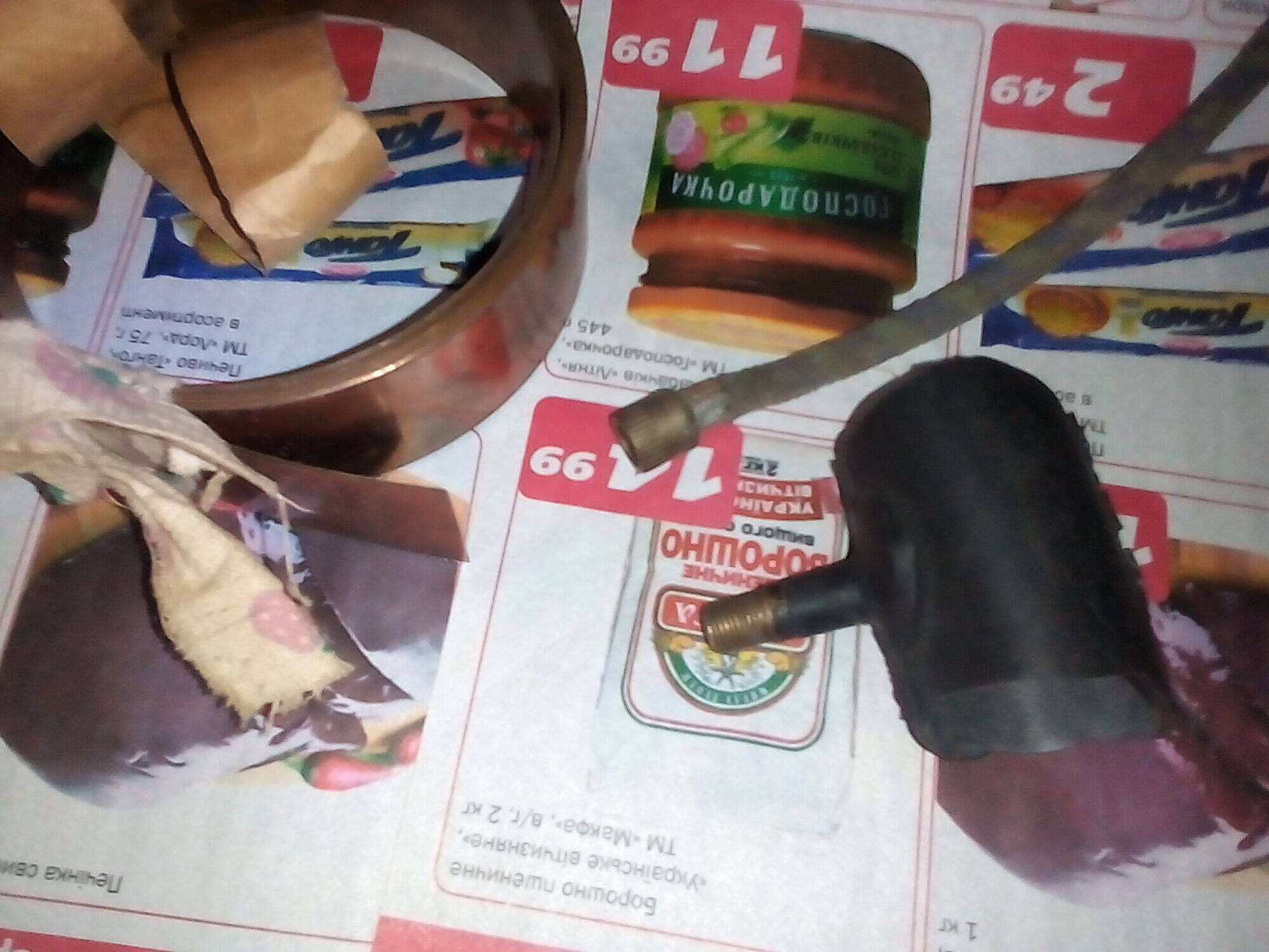

Отож від'їздив я пів року із сабжем і дуже задоволений.
Знімати бажання ніякого. А от збільшити об'єм - є. Вирішив зробити більший бачок. Ну й паралельно зменшити його вагу шляхом виготовлення з мідного листа товщиною 0.2( той з мідної труби зі стінками 1.2).
Інгридієнти: :D

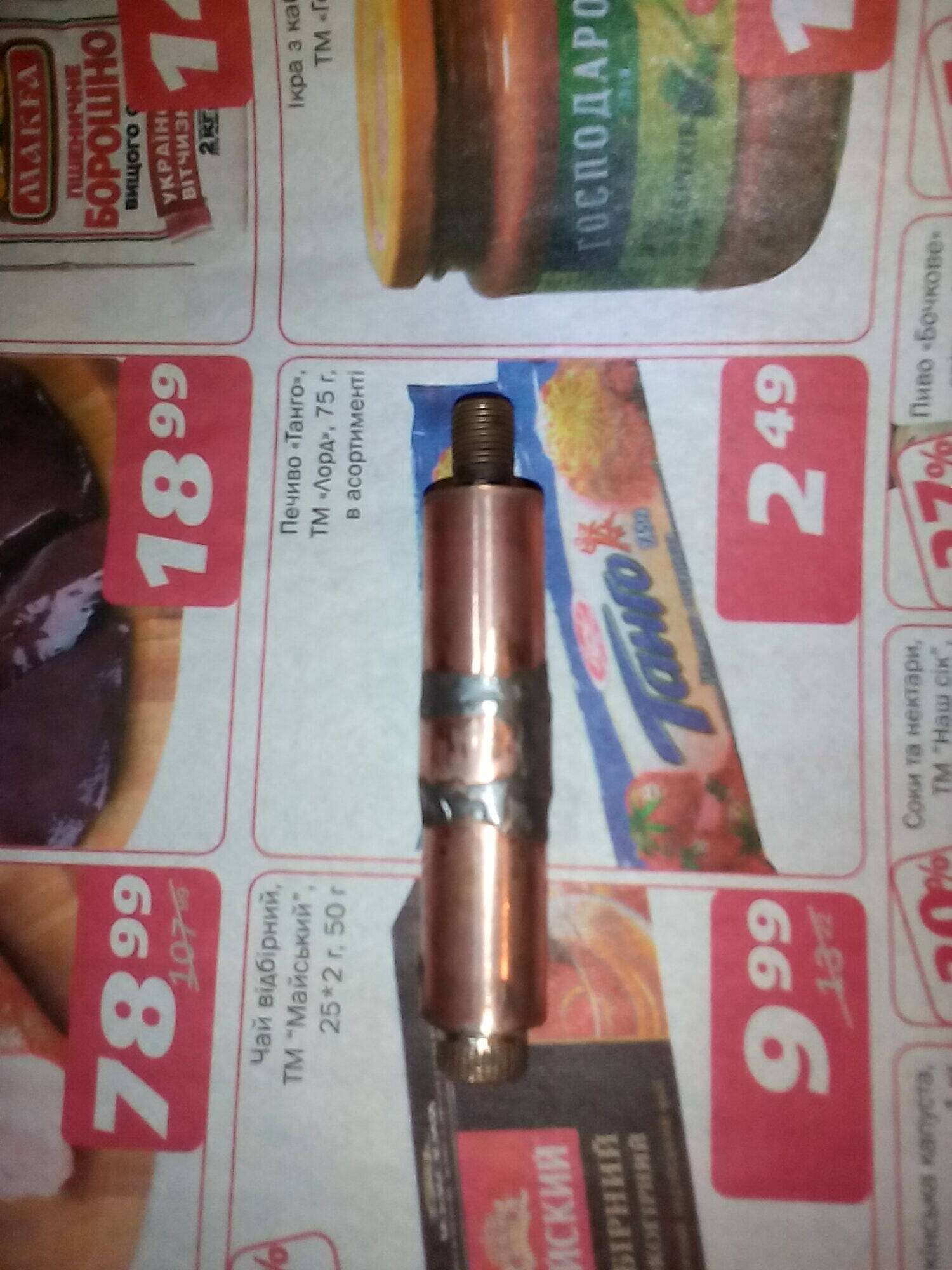

Отаке вийшло. Об'єм 8мл, вага 15г.
Зараз треба затестити на герметичність, потім пофарбую. Може карбоном обгорну.

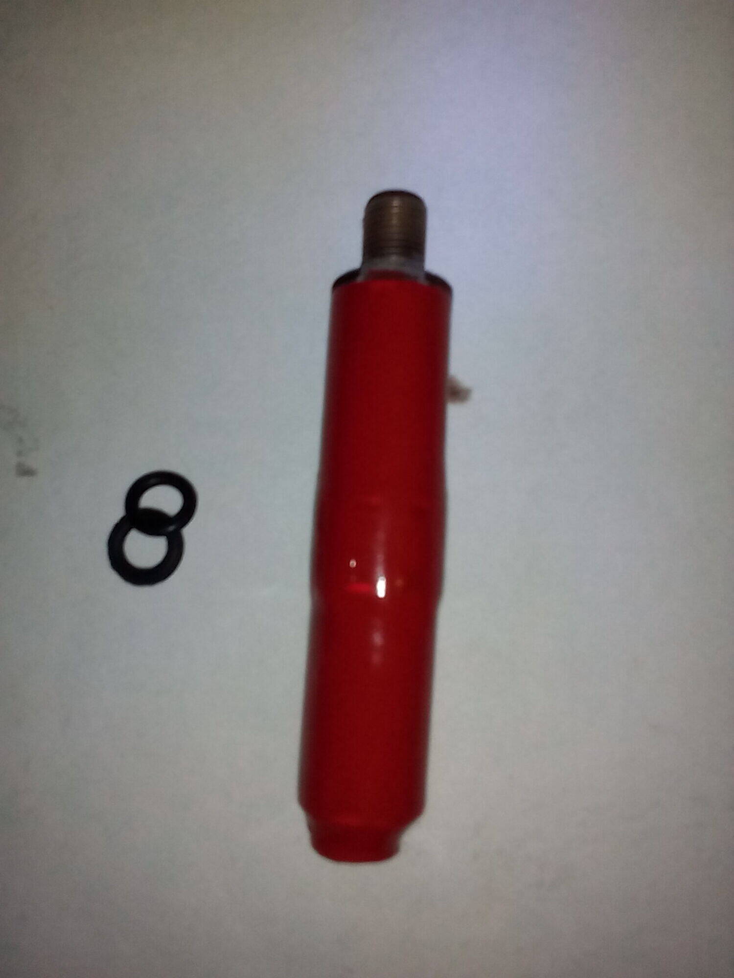

Отаке вийшло. Дві резиночки ущільнювачі.
Затестити з огляду поганої роботи вилки на морозі поки не вийде. Але впевнений, що гірше не буде. Зменшити об'єм мастилом завжди можна.

Чем вы герметизировали резервуар, стыки? Сваркой?
СообщениеДобавлено: 21.02.2016 22:10
Сообщения: 4339
Зарегистрирован:01.03.2015
Запаяно все.
Саме цьому з міді. Алюмінієві трубки потрібного діаметру в мене є, і навіть спеціальний припой з флюсом є, але ними набагато мудніше, ніж навіть отак вирізати та спаяти.
Теоретично можна було пошукати мідну трубу потрібного діаметру від систем опалювання чи кондиціювання.
Доречі мені дуже подобається робота вилки із більшою позитивкою, але меншим тиском у ній. Отой плюш, що дає негативка на початку ходу для відпрацьовки дрібноти, розширюється на більший хід.
Хоча теоретично збільшити негативку можна всередині - розібравший нижній упор з двох пластикових циліндрів з'єднаних металевою трубкою, вкоротивши цю трубку і додавши проставок на відповідну довжину. Але я не зміг зняти ті пластикові штуки з трубки, не хочеться зламати.
