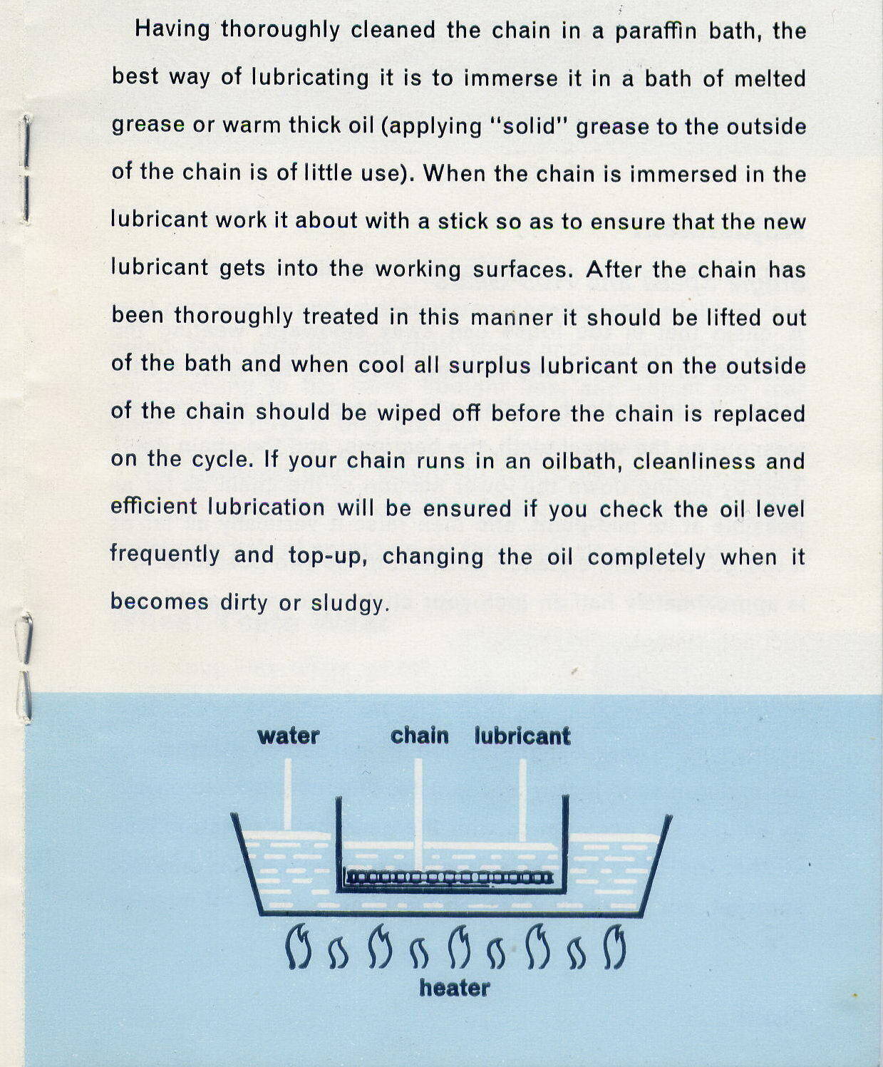

real SIMON, Пират,
подтверждение тому, что чопорные англичане, катавшие на своих Пашлях, этим тоже не брезговали, o парафине тоже знали, только немного по-другому использовали:
cep.jpg [ 309.41 КБ | Просмотров: 14235 ]

Gagarins Не уловил нюанса, где там по-другому (по-английски я понимаю гм.. несколько хуже чопорных :D ) Вроде то же - парафин на водяной бане..
Мужики! Давайте здесь обойдёмся без фирменных тюбиков-флакончиков с чудо-лубрикантами. Есть же тема специальная - там и меряются подобными смазками. И кому интересно - могут там о них и почитать, между собой посравнивать.
Здесь интересна именно парафиновая или восковая твёрдая смазка преимущественно домашнего приготовления (Крокодиловодство всё-таки :D ). Кто как готовил, чего добавлял, какие пробеги получаются, при каких условиях, недостатки кто какие узрел и т.п.
Давайте не отклоняться особо от темы топика.

1. Потому что поставить миску/кружку в кастрюлю с водой очень нетрудно.
2. Потому что когда вокруг кастрюля с водой, парафин не нагреется больше 100 градусов и не превратится в непарафин. А непарафин не смазывает. http://www.gosthelp.ru/text/GOST2368389 ... eftya.html (п. 1.3.2.1).
3. Потому что без водяной бани можно не углядеть, нагреть все до черт знает какого градуса и сделать цепи незапланированный отпуск, который убавит ей твердости.
СообщениеДобавлено: 21.01.2014 23:58
Водяная баня обеспечивает некую термостабилизацию - гарантирует, что температура не поднимется выше 100°С.

Не попадает. Никаких следов песка после 500 км в напарафиненой (за две заправки) нулёвой цепи нет. После второй проварки парафин чистый-чистый. И цепь тоже.
Ну ты не совсем так понял, наверное. Преред первой обработкой цепь нужно тщательно вымыть традиционными вонючими жидкостями - парафин нифига не вымоет, нужно же энергично чистить а не макать в моющее вещество. Я пользуюсь цепемойкой. Мучаю ей цепь, пока хрустеть не перестанет, т.е. пока песок не вымоется. А остатки смазки и ацетона-уайт-спирита уже парафин вымывает. Если парафина рабочего жалко (мне жалко), можно после химии расплавленными свечками вымыть остатки, а потом уже рабочим парафином нормально пропитать.
Потом к цепи уже вообще ничего не липнет и внутрь не попадает.

Главная причина - безопасность. Теоретически может вспыхнуть.
Парафин - относительно безопасная штука, но оставить цепь в баночке с парафином сразу на газовой плите и пойти смотреть телевизор - плохая идея.

Большая часть грязи оседает потом в парафине на дно. Если стенки чашки, где это все смазывалось, ровные, то застывший парафин можно потом просто вытащить и соскоблить грязь.

В школьные и студенческие годы практиковал проварку цепей в парафине, и подтверждаю, что в песке и пыли, в грязи - отличное решение. Единственно, чем менее изношенная цепь парафинится, тем лучше результат, в смысле срока службы цепи. И нельзя позволять ей пищать - так что я не дожидаясь этого звука парафинил. Еще - так как ленив, то вместо водяной бани оставлял банку с цепями у знакомого сапожника на клееварке - и за полдня в цепи уже никаких пузырьков не оставалось. В деревне - засовывалось в протопленную печку.
На сегодня этот способ забросил, так как хоть смазка для цепей кроссовых мотоциклов и дороже раз в 8, чем парафин, но удобно и быстро, и, кмк, несколько дольше держится. Все достоинства и недостатки - те же. И так же не пачкается ни рука ни одежда.
Однако для шоссейного применения - крутится всё же не столь мягко. И если предполагается чистая езда - на масляных двухкомпонентках цепь крутится и ровнее и мягче. И поскольку цепь я протираю в любом случае до чистой тряпочки - то пачкает тоже не сильно.
Относительно воска - не пробовал.
Тефлоновый спрей - купил, но пока не опробовал, самому интересно. :smile:
