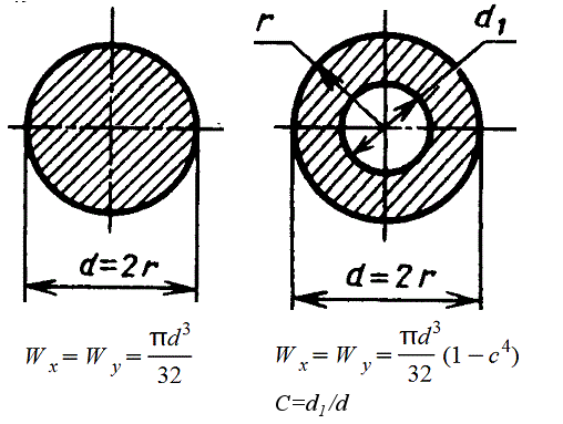

трубка не прочнее прута, даже наоборот.
а вот качество стали и закалка в эксцентриковых оськах может быть лучше. смотреть надо на производителя - я бы брал у известных, как Квандо или Джойтек и т.п.
С дополнительным промом можно даже на китайских пластилиновых оськах кататься)
И тут мои познания в слесарном деле перевернулись: труба стала менее прочной на изгиб, чем прут

Як ще багато вам сюрпризів життя готує. Мабуть ви читали фразу: труба прочніше на ізгіб ніж прут той же маси. Тепер розумієте? Все від розмірів залежить. При однаковому діаметрі прут буде міцніший, тут нічого не поробиш, а якщо ми з матеріалу прута виготовим трубу, то вона звісно буде міцніше.

формулы расчета момента сопротивления для трубы и прутка
www.png [ 25.32 КБ | Просмотров: 10733 ]
Пруток прчнее при равном внешнем диаметре.
Трубка при том же диаметре позволяет сэкономить 30-50% веса без существенной потери (но все же потери) прочности на изгиб.
Ну и из этого также следует что заменив ось с трубчатой на пруток из тех же материалов существенного прироста прочности вряд ли получиться.
[attachment=0]
Они одинаковы по прочности на изгиб, пока д1 не пересечет осевую, после этого пруток прочнее.
