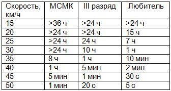

Откорректировал таблицу, в чём меня убедили - исправил, а по остальным ячейкам - буду благодарен за критику с фактами.
Что отметил плюсиками - тут тяжело обсуждать, потому что любитель это очень растянутое понятие. Большинство активных любителей, которые в год имеют большой накат и берут участие в соревнованиях (как правило КК) не могут проехать за 1 час 30 км на шоссере. Да есть единицы, но большинство нет.
Насчет 25-30 км/ч для 3-разрядника. Из опыта бреветов это не проблема. При интенсивностях 30+ км/ч после 6 часов появляется резкий упадок сил, но 30 самому держать он ещё позволяет. При гоночной мотивации проехать индивидуальным ходом 300 км за 10ч в условиях трека не проблема для того кто 20 км при 37+ км/ч едет.
То что любитель не сможет 40 км/ч 5 минут давать - здесь у меня сомнений нет, даже из числа более опытных кому 100 км за 3 часа не проблема.
Про 45 км/ч тоже сомнений нету, что за 2:00 не проедет два участка 750 + 750 метров
Про 5-20 сек спринты - тут вопрос очень отдельный. Здесь большее значение имеет не уровень подготовки и мастерство велосипедиста, а тип генетики и невелосипедной тренированости. Есть люди которые едут разделку 42 км/ч, а ускориться не могут (нету спринта), а есть вообще дохлые кому 25 км/ч проблема, но спринт такой что цепочку порвут.
Соответственно и спринты с длинным финишем (0.5-2 минуты) тоже скорость сильно зависит от спринтерских возможностей.
Про то, может ли МСМК 10 минут держать скорость 45. Ответ можно получить глянув любой суб-10 минутный пролог. Например из свежих http://en.wikipedia.org/wiki/2011_Eneco_Tour#Prologue
При длительности пролога 7 минут, самый рейтинговый МСМК в мире (Philippe Gilbert) смог показать скорость лишь 47.7 км/ч в разделочной экипировке. Это менее 45 км/ч на групповом велосипеде.

Ещё раз поправил таблицу. yurik82, какие цифры сейчас по-твоему дальше всего от реальности?

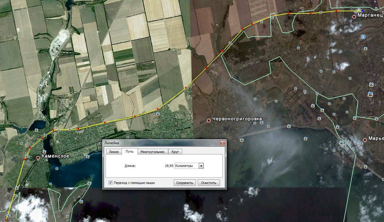

yurik82 писал(а):
Можно указать на google maps откуда куда ехали (лучше в программе Google Earth нарисовать "маршрут" чтобы сразу показывало длину дистанции) и какие были показания секундомера
Возьмём 30 км за час.
Одно из моих последних "достижений"
40.jpg [ 179.73 КБ | Просмотров: 10649 ]
40 км, 1:31:30
В порядке убывания неблагоприятные факторы:
- хреновая дорога, с приличными перепадами высоты, ямами, покрытием из шлака... но лучшее что я подобрал для этого заезда :)
- мой крокодил (подробно в подписи), неудобное переключение, обычные педали, мала рама и т. д. короче не шоссер для занятий спортом
- небольшой ветерок
- транспорт (только на разворот ушло секунд 20)
А теперь вопрос к знатокам: почему я не смогу проехать на треке на шоссере за час 30 км?
