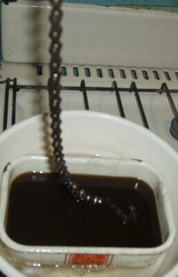

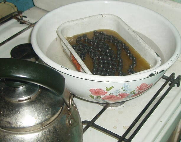

Дорогие коллеги! Пишу вам из горящего танка , пока цепь варится - делать-то нечего, это не по пинам пипеткой попадать :D
Вобщем, это была вторая проварка нулёвой цепи ВВВ сингл никелированной. Первой хватило чуть больше, чем на 100 км (вроде есть такая тенденция).
Материал - парафин пищевой:воск базарный = 5:1
Условия: фикс с самодельной передней звездой (поперечный профиль зубьев делался болгаркой на глаз), так что она вообще получилась шумнее обычной.
Большой город, только асфальт. Дождей я избегаю, получилось проехаться по мокрому асфальту под мрякой километров 10-20 только где-то на отметке 350 км. Температура воздуха всё время была в пределах от +4...5 до +18...20.
За эту каденцию проехал 700 км (ну, до 700 буквально 3 км не хватило). Первые пару десятков км работала совсем тихо, выбрала зазоры, потом (после подтяжки) немного громче, и звук таким и оставался практически до сегодняшнего дня. Километров 10 назад пошёл характерный мышиный писк. Иногда пропадал. Пару раз за эти 700 км чудился писк, но не знаю - был ли он реально. Может в шумах дороги что-то, может действительно какие-то временные условия тот писк провоцировали ненадолго.
Вобщем, приехал домой, решил варить по-новой. Сижу за компом, короче, цепь смазываю :ROFL:
Ну вот, пойду вынимать. Потом добавлю фотки и опубликую этот пост :Vel9:
Комментарий к файлу: Ждём расплавления состава для цепи и закипания чайника для меня
P1010180.JPG [ 89.56 КБ | Просмотров: 12181 ]
Комментарий к файлу: Варимся
P1010181.JPG [ 71.08 КБ | Просмотров: 12181 ]
Комментарий к файлу: Иногда болтаем и энергично шевелим цепь
P1010182.JPG [ 73.11 КБ | Просмотров: 12181 ]
Комментарий к файлу: Вынимаем
P1010183.JPG [ 61.66 КБ | Просмотров: 12181 ]
Комментарий к файлу: Сохнем. Виден дырявый носо... эээ... перфорированая ветошь для протирки :)
P1010184.JPG [ 99.99 КБ | Просмотров: 12181 ]

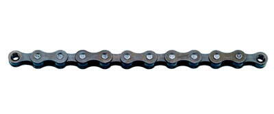

Про никелированую цепь ↑ это я загнался - на строящийся велосипед смотрел (но она уже пропарафинена :D ). Конечно же чёрная (серая), вот такая:
BCH-010.jpg [ 7.89 КБ | Просмотров: 12171 ]
трындец, а что же парафин такой грязный?

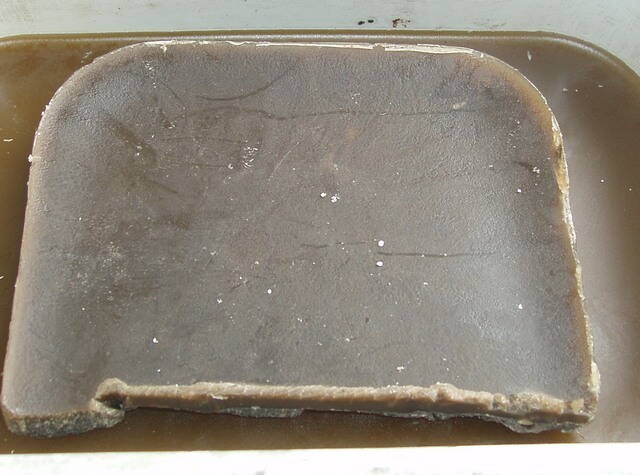

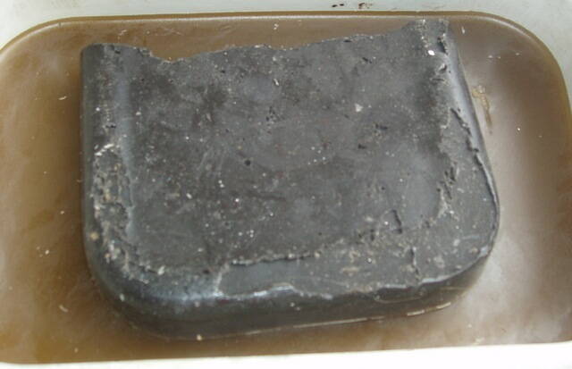

На первой вчарашней фотке, где цепь ещё на твёрдом лежит (да и на первой сегодняшней), практически родной цвет этой бодяги, хотя пяток цепей там варилось (они на всяких дачных и алкобайках у меня и друзей стоят - там статистику не уловишь при малых пробегах и без одометров)
После этой цепи каки немного добавилось - я её не мыл, просто сдул пыль. Ну и старая кака поднялась. Надо уже решать что-то с её отделением. Она не раствор, а взвесь.
Застывший вчерашний воскопарафин
P1010185.JPG [ 69.71 КБ | Просмотров: 12146 ]
Кусок старого, вид сверху
P1010186.JPG [ 98.27 КБ | Просмотров: 12146 ]
Кусок старого, вид снизу - сюда кака осела
P1010187.JPG [ 76.12 КБ | Просмотров: 12146 ]
На моём мониторе цвета фоток передались правильно.

kisa
Так это воск цвет дает. парафин был П2 пищевой прозрачный.

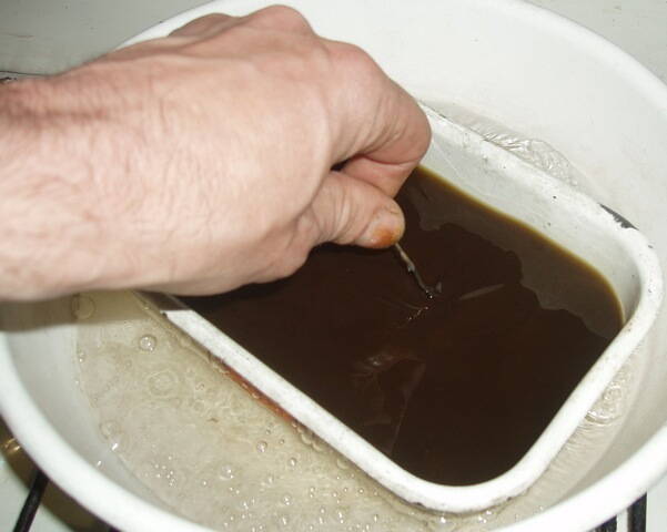

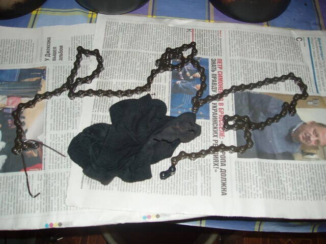

Получил посылку с групповым заказом.
Куски не такие ровные и красивые, как были на фотографии продавца.
Изображение Изображение

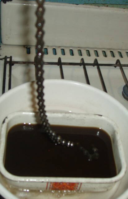

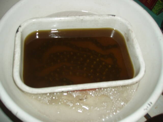

Засыпал пол кило парафина в емкость, и врубил паровую баню.
Когда он начал таять я понял, что переборщил.
Пришлось вытащить примерно половину.
Телепал цепь, пока не перестал выходить воздух.
Извлек цепь (на удивление даже не перекручивалась), дал стечь парафину, протер ветошью, сделал контрольный замер.
Катаю на двух цепях по кругу. Планировал проэкспериментировать,
какая цепь растянется быстрей: парафиновая или масляная?
Но для чистоты эксперимента нужно взять две новые одинаковые цепи, и менять их по кругу с одинаковой периодичностью. К таким экспериментам я пока материально не готов, поэтому отложу этот эксперимент на следующий сезон, когда дакатаю свои цепи.
Буду тестировать.
