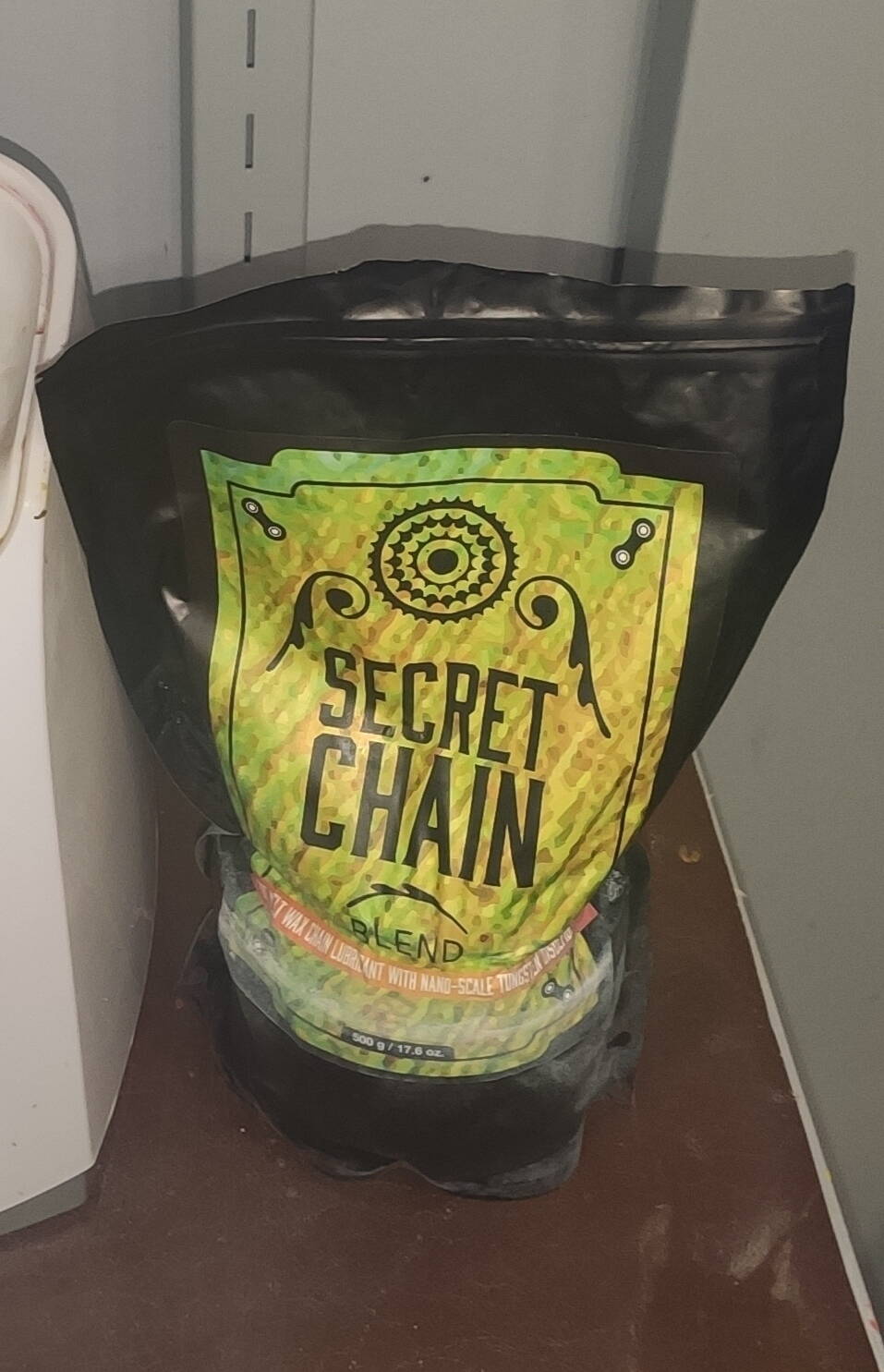

Я варю в сиеси профи в воскорлаве. А со вчерашнего дня тестирую silca secret chain blend
IMG_20200930_174814.jpg [ 3.1 МБ | Просмотров: 6204 ]
IMG_20200930_211532.jpg [ 505.37 КБ | Просмотров: 6204 ]
