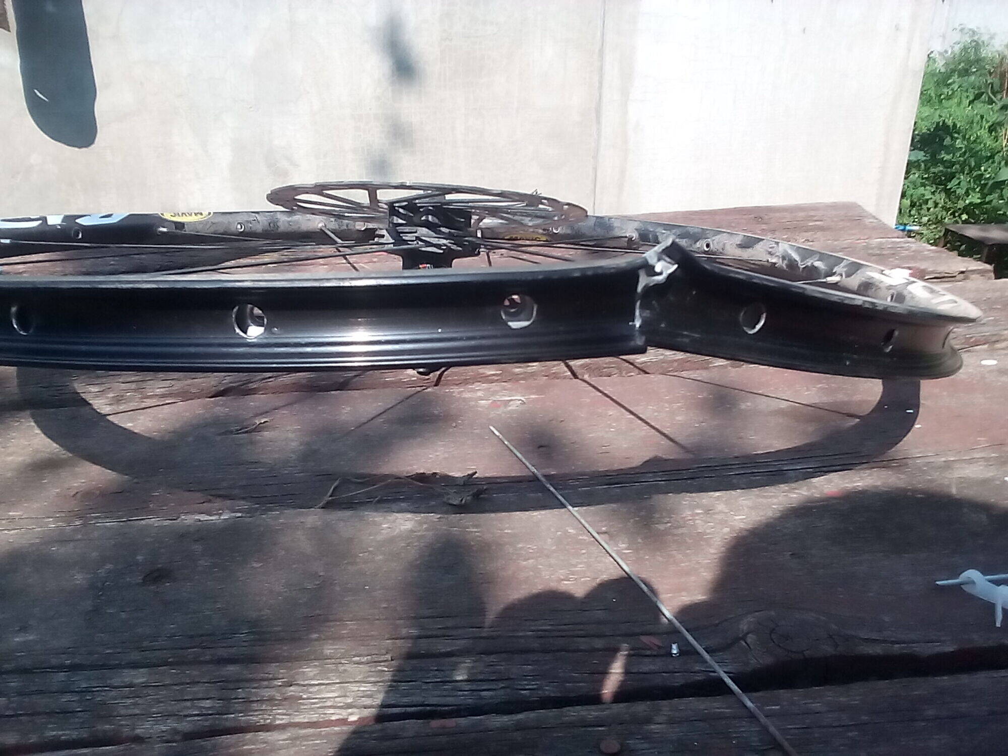

труба лопнула почти полностью, трещина 280-300градусов

series55 писал(а):
Жаль фото не сохранилось , под флипером оказалась трещина по всему ободу , ни когда не переусердствовал с перенакачкой :smile: :D !
Пс. У знакомого с таким же ободом такая же проблема была.
У меня так два обода лопнуло - первый Mavic Crosstrail '10 года, второй (спустя 2-3к км матрасных покатух) SunRingle Black Flag Expert '12 года... Покрышка schwalbe racing ralph 2,1". Всегда качал 3 атмосферы, для выравнивания было раз или два до 4 атм. Все на заднем колесе, впереди сейчас безкамерка SunRingle полет нормальный, задний обод сейчас weinmann taurus 2000... Жду...

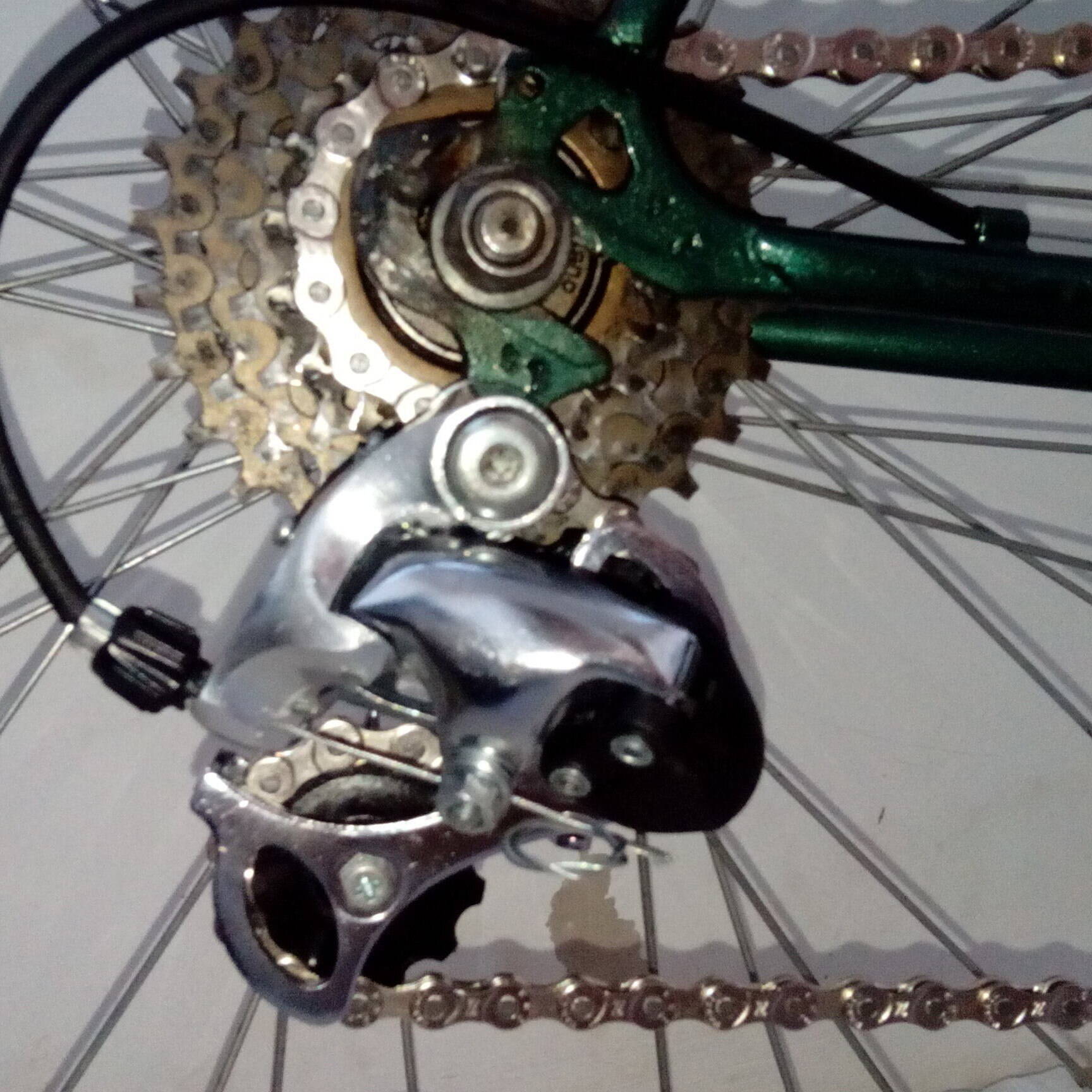

Привезли ашанчик на ремонт... разбитый квадрат, шатуны в мусорку с валом, ну и эта прелесть на задних звездах )))

ну норм
примерно похожее только на шатунах и походу выровняли
щас на балконе, ждет фин фливаний

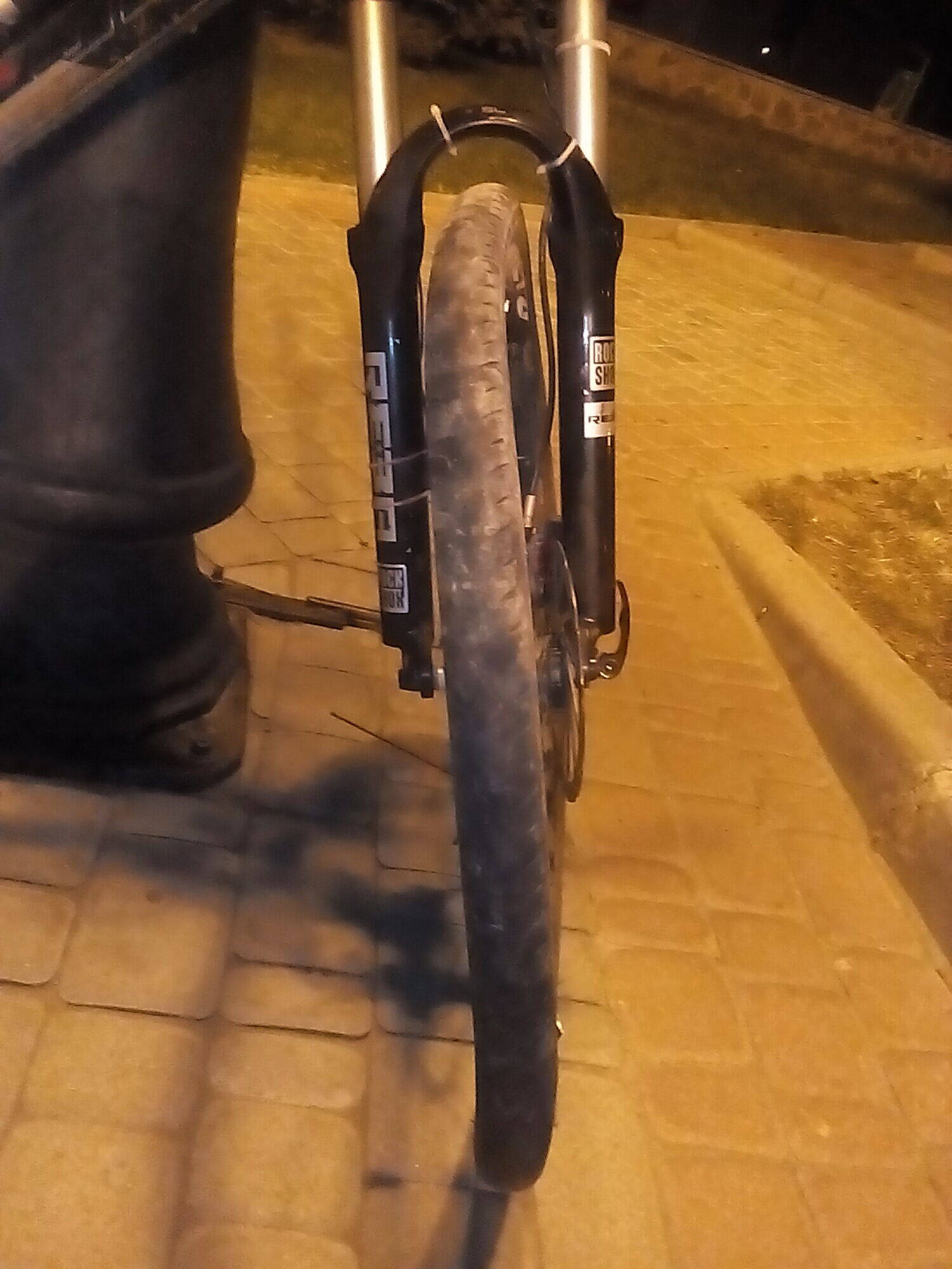

Моє колесо після польоту вночі в лісопарку :D

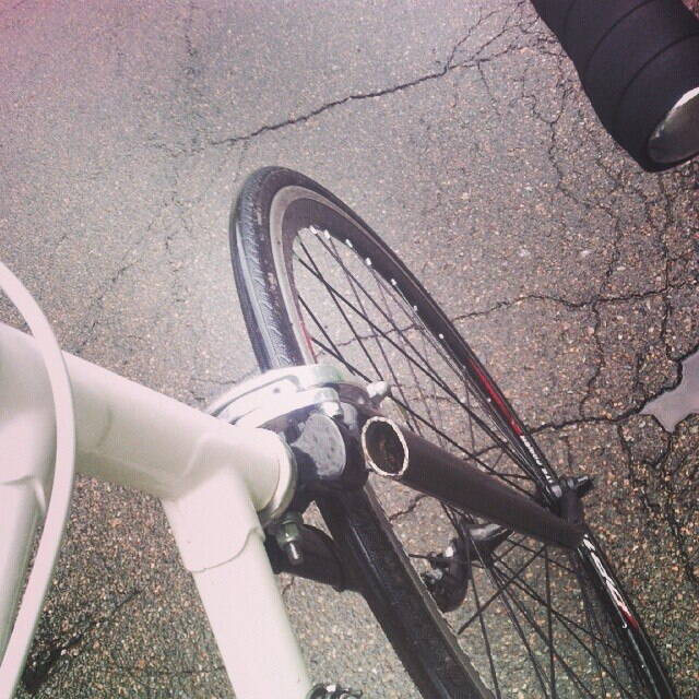

Турист на яме при скорости 50-60км/час (с горки), благо не упал.

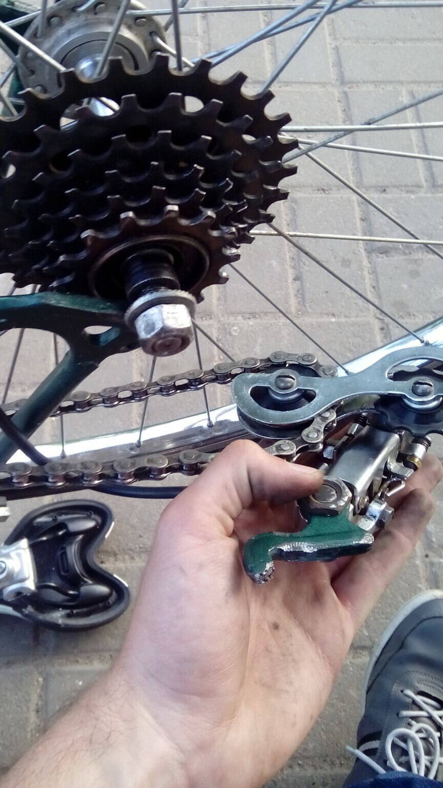

Вот еще, у товарища кампа в спицы попала, (хвз-шная крепкая) и дроп оторвала))) рама стартон 86го
дальше уже заварен дроп, с новой кампой)

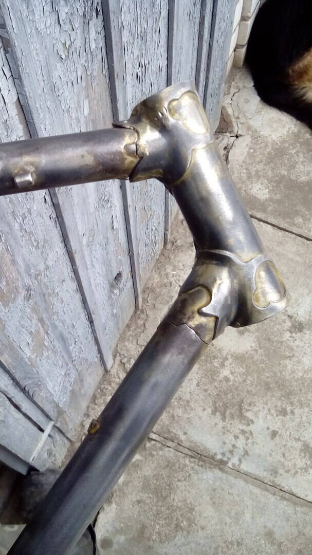

На стартоне катался человек весом 150кг. на фото рама во время реставрации. Но вина наверное на алкаше который паял раму, там верхняя труба совсем без припоя. Вероятно при пайке ее еще и перегрели, на месте перелома было что то похожее на побежалость.
