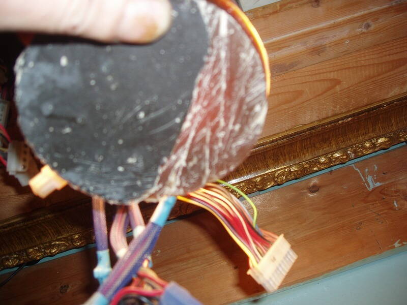

Вот кусок грязной порции (и на фотках в постах чуть выше тоже есть):
P1010007.JPG [ 70.13 КБ | Просмотров: 14968 ]

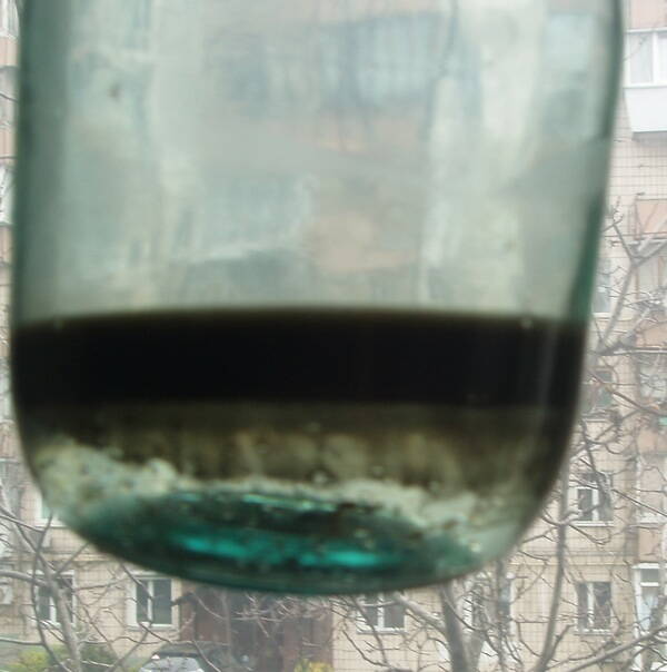

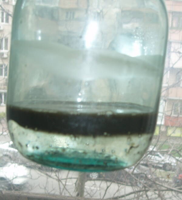

Видно, что пока парафин застывал, грязь немного успела осесть, поэтому цвет брикета плавно меняется от чистого рыжего вверху до грязного чёрного внизу. Расплавил его с водой в стеклянной банке для наглядности и долго (больше часа ) томил на водяной бане, ожидая хоть какого-то осадка. Но осадка так и не дождался:
P1010005.JPG [ 95.3 КБ | Просмотров: 14968 ]

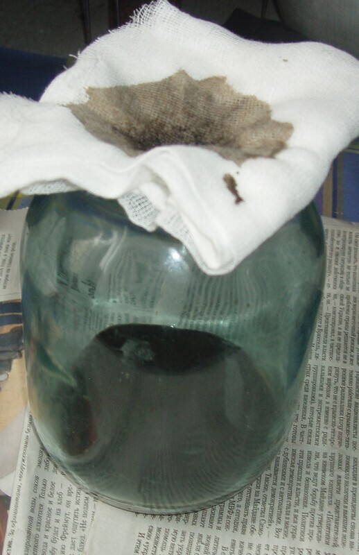

Параллельно остатки грязной порции расплавил и профильтровал через 32 слоя марли (4 раза сложеная двойная :D ) - на ней заметно осталась какая-то грязь. Тогда я туда же пропустил и парафин вместе с водой, которые томились на бане, не выделяя осадок. На фильтре ещё что-то осело.
P1010004.JPG [ 103.71 КБ | Просмотров: 14968 ]

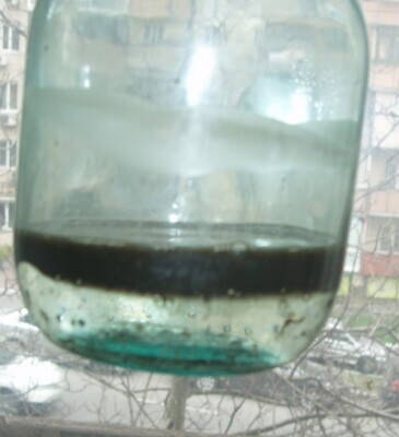

Ну и всё это уже вместе немного прогрел. Интересно, что если болтать банку, на стенках остаётся какая-то кака нефтяного вида, даже вроде с комками, при этом дно кристально чистое - только пара капель приставшего парафина, которые не смогли всплыть (напоминая популярные раньше "инопланетные лампы" с разноцветными пузырями) :
P1010008.JPG [ 88.1 КБ | Просмотров: 14968 ]

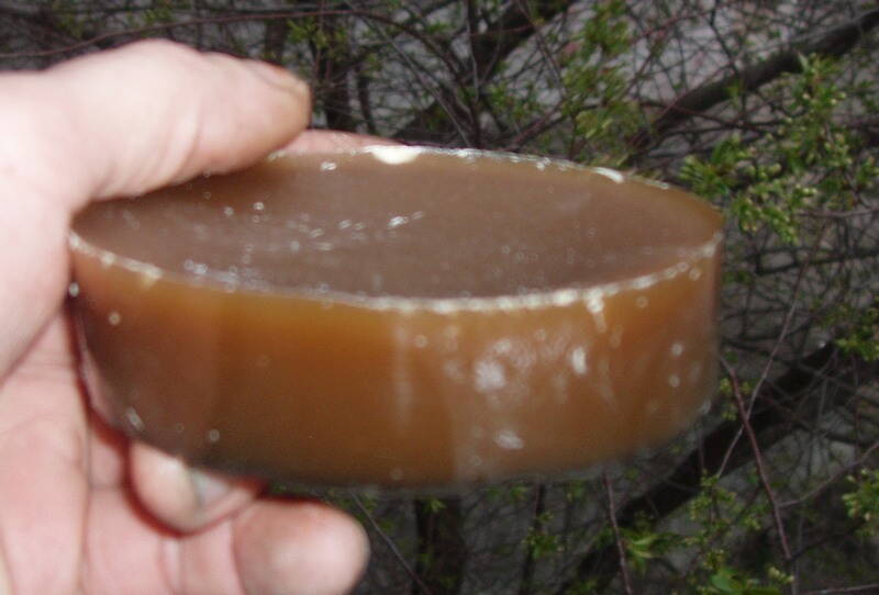

Банка была принесена в жертву науке, а брикет своим видом кричал об успехе эксперимента :Yahoo!: :
P1010017.JPG [ 98.47 КБ | Просмотров: 14968 ]

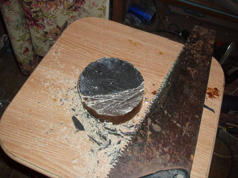

Вся толща брикета имела "чистый" рыжий цвет - чище, чем мой "чистый" парафин! Да, он темнее, чем свежерасплавленый воск с парафином, но то уже, повидимому, невыводимые нефтяные остатки от смазки - заводской с новых цепей и со старых. Внизу брикета с явной границей скопилась чёрная грязь.

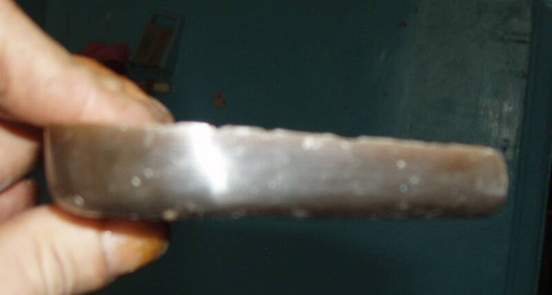

Окинув взглядом свой инструментальный парк - чем бы его разделить - остановился на обычной ножовке по дереву. Вот здесь сказалось положтельное присутствие воды. Хрен его знает, как бы оно получилось на дне посуды (которое обычно выпуклое или вообще слегка фигурное), но на воде получилась красивая ровная плоскость, и слой грязи получился ровный, с чёткой границей. Кроме того, присутствме воды СНИЗУ парафина полезно, как ТЕПЛОАККУМУЛЯТОРА - чем больше, тем, наверное, лучше.
При отрезании слоя грязи (ок. 5 мм - он идёт в отходы) убедился в разнице между чистым и грязным слоем и чёткости их границы. Вот ещё несколько фотографий, особенно хорошо виден успех эксперимента на просвет:
P1010018.JPG [ 139 КБ | Просмотров: 14968 ]
P1010021.JPG [ 131.18 КБ | Просмотров: 14968 ]
P1010023.JPG [ 105.06 КБ | Просмотров: 14968 ]
