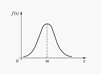

yurik82 писал(а):
Поэтому чем медленнее ехать, тем выгоднее с физической точки зрения.
Если поставить цель проехать максимальную дистанцию на электродвигателе на одном заряде батареи, то чем ниже скорость тем дальше пробег.
Только зависимость будет не прямая (чем ниже скорость, тем больше пробег), а такая:
1.gif [ 3.93 КБ | Просмотров: 6239 ]
И в случае с человеком, и с электродвигателем существует определённая "крейсерская" скорость m, быстрее и медленнее которой ехать не выгодно.

Такая зависимость есть, только для конкретной марки двигателя, потому что у двигателя КПД сильно различается в разных режимах оборотов и мощностей.
Если же можно проектировать/подобрать двигатель требуемой мощности, то чем меньше двигатель взять, тем дальше будет пробег от батареи.
В случае с человеком ситуация другая. У человека даже на диване расходуется мощность 50-60 Ватт. При обдуве ветром, вертикальном положении, рулении, активной работе мозга (а вестибюлярка занимает из всех функций самый огромный % нейронов головного мозга + все периферийные аксоны постоянно шлют мощные сигналы) - мощность покоя выше 100 ватт. К ней добавляется механическая мощность.
Возьмем что надо 100 ватт чтобы сидеть на велосипеде и не крутить педали (ехать на буксире). И возьмем шоссейный велосипед по равнине в штиль и дистанцию 100 км
