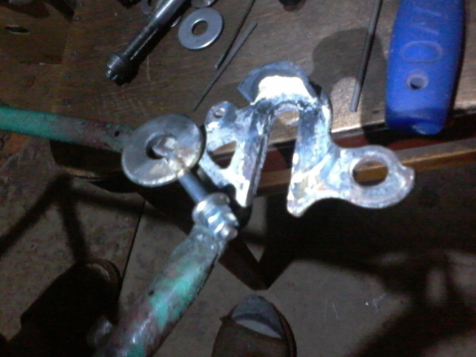

Припаял натяжители по подобию в работах кисы. Без обработки. И я не знаю как буру очистить в недоступном месте.
И второй вопрос, как сдуть бонки правильно? Просто нагреть до красна и чем то их отрывать?

Если бонки на выброс, то напильником. =)

Да ёклмн. Столько пилить.
Писали же. Что бонки сдувают с рамы.
Ну и, чтобы распаять узел, температура нужна больше чем для только чтобы запаять.
Значит, чтобы отпаять бонки, так же нужна больше температура. Так?
Значит если больше температура нужна, то это вредно для металла рамы. Или как?
Если так, то буду ножовкой и напильником дорабатывать. Просто - время.

Греть пока не отпадут и всё.

Ура. Сдуло бонки. Греть до красна только саму бонку, а потом чем нибудь выбить
