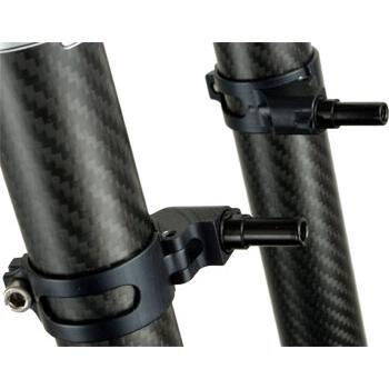

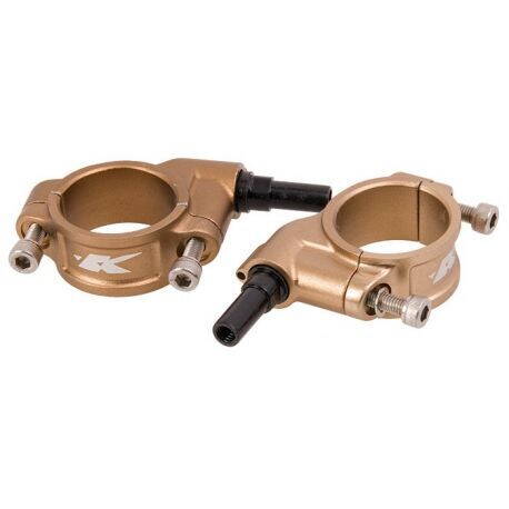

Добавил немного азарта :smile: Называется V-brake mounting kit.Надо заказать себе :wink:

Класс. Под любой диаметр колеса :roll:

А вот под любой ли размер штанов в случае аморт-вилки и перьев в случае жесткой? :wink:

Не уверен. :oops:
Кстати, карбону может не понравиться, что его так зажали. Вилку не заклинет?
СообщениеДобавлено: 03.01.2013 13:04
Сообщения: 665
Зарегистрирован:17.12.2007
На фото почти наверняка жесткая вилка, так что не заклинит )
Да и в случае с аморт вилкой скорее всего все будет нормально. Но их так мало с карбоновыми штанами, что этой проблемой можно пренебречь.
