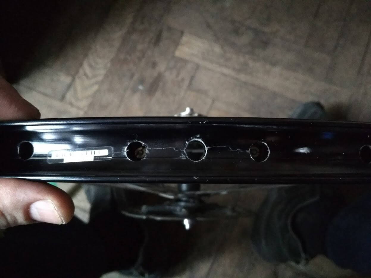

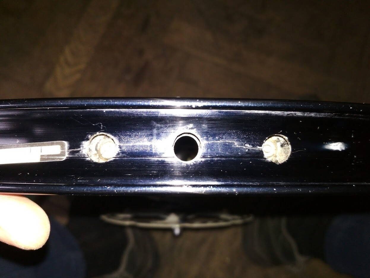

mavik en 521 задний 2013 или 2014 года, особо жести не видел макс прыжки на плоскач, пару раз доставал бордюр из-за малого давления но без вмятин, что-то мавики мне больше не нравятся
пока что продолжаю на нем ездить на втором веле
IMG_20180202_125234.jpg [ 138.62 КБ | Просмотров: 6758 ]
IMG_20180202_125250.jpg [ 98.18 КБ | Просмотров: 6758 ]
