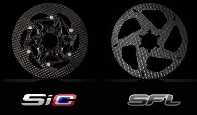

Золотые руки!!! Даешь ротора из карбона!!!
aadee404a5.jpg [ 45.67 КБ | Просмотров: 7014 ]
