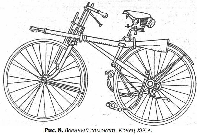

Вот хороший прототип велосипеда для нелюбителей крутить педали. Если поставить контакты - можно не только топтать, но и тянуть. Осталось придумать, как планетарную втулку и обгонную муфту интегрировать.
самокат.jpg [ 106.71 КБ | Просмотров: 10468 ]
