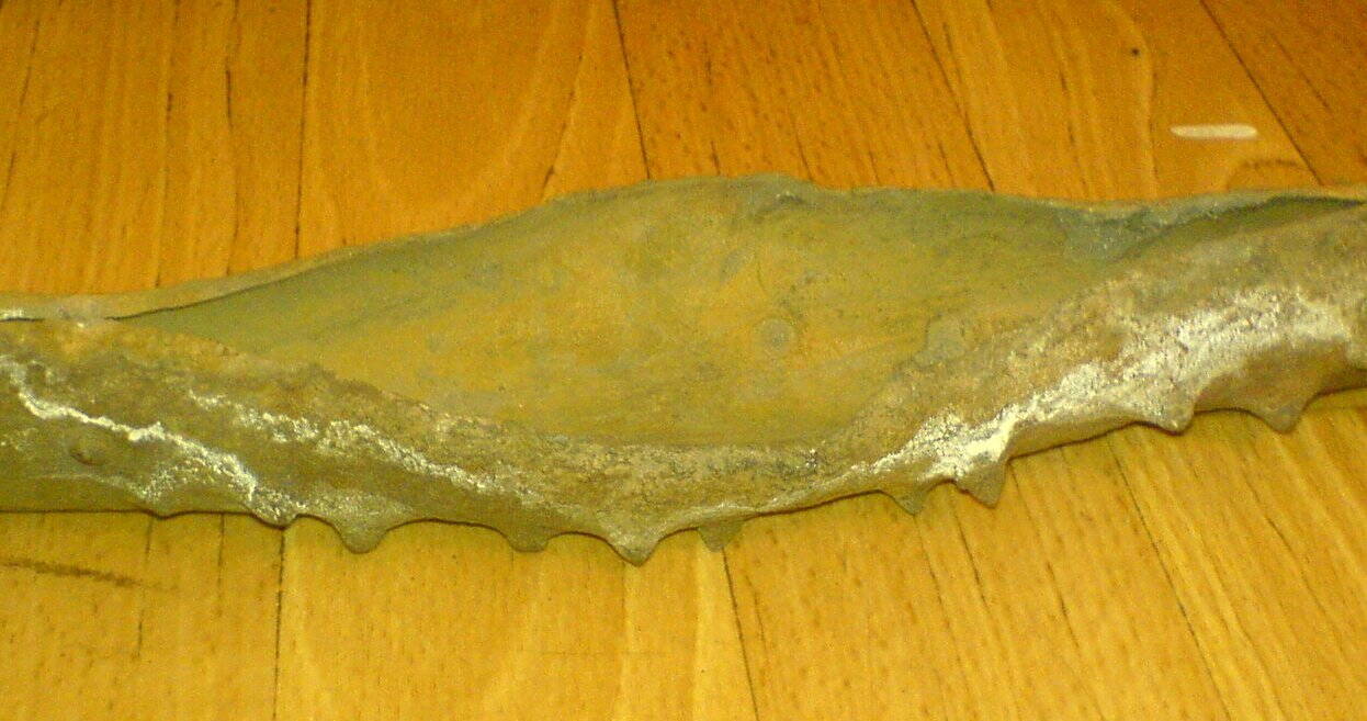

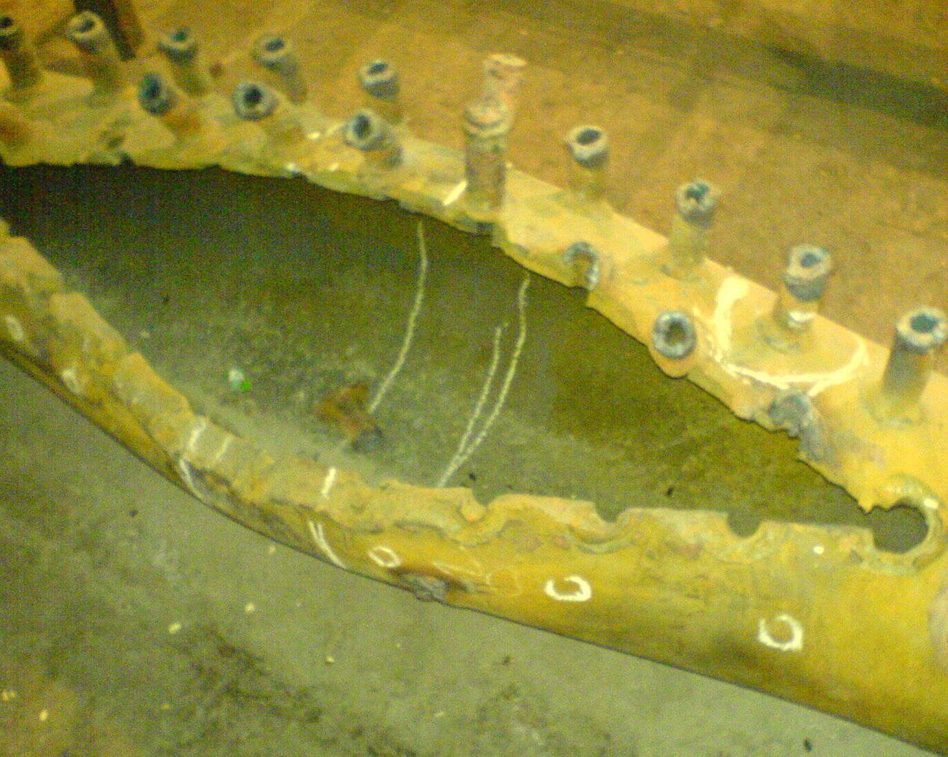

Kochegar
Вот как выглядит разорвавшаяся в котле труба, жаропрочная сталь 40ХМА
труба.jpg [ 146.62 КБ | Просмотров: 4057 ]
А вот коллектор из стали 20
коллектор.jpg [ 302.59 КБ | Просмотров: 4057 ]
Разницы никакой.
Тут вас вводит в заблуждение неправильное применение термина "высокопрочная".
В понимании индусов, это по прочности немного отличающаяся от консервной банки в лучшую сторону.
А теоретически вы абсолютно правы.
Продолжение истории там >
