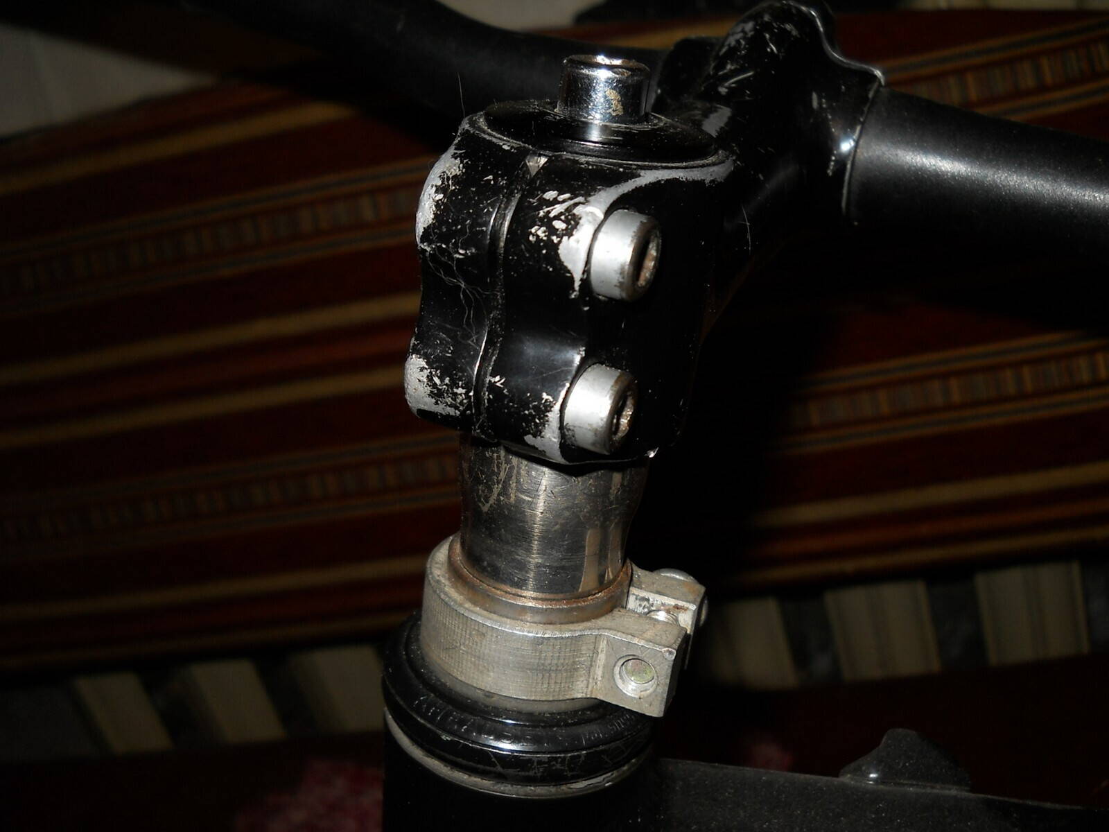

ВладМур писал(а):
Есть ещё вполне работоспособный вариант, как использовать вынос под резьбовую вилку с безрезьбовой рулевой трубой и такой же, соответственно, рулевой. Для этого вместо общепринятого выноса ставится подселельный хомут на 28,6, лучше с болтовым зажимом. Осуществляется преднатяг с помощью сквозного якоря, либо просто подходящего по длине болта и подседельник зажимается. Внутрь штока ставится клиновой вынос.
Тут в личку обратились, апну по этому поводу: Вставка в рулевую трубу была раньше цельносварным выносом ашанобайковского олдскульного типа (клиновой вынос), но по каким-то причинам мною была отболгарена до нынешнего вида.
Image000196.jpg [ 301.62 КБ | Просмотров: 7972 ]
