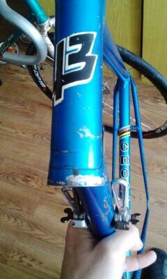

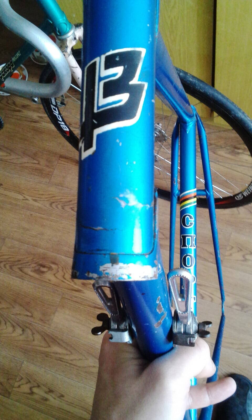

Nikolay Nigovan писал(а):
Доброе время суток, у меня заболела рама:
Изображение Изображение Изображение
хочу узнать каким способом лучше её будет лечить.
Внутри когда я ковырял иголкой там, нашел кусочки ржавчины, нужно ли взять преобразователь ржавчины в шприц и туда впрыснуть перед ремонтом этого соединения??? И как его ремонтировать:
Отдать сварщику ?
Холодная сварка ?
И чем лучше всего это лечить не особо понял, рама СШ
Как то можно это дешевле починить? :D
За припой от 200 грн за такую мелочь дороговато будет
Запаяй латунью. Там той латуни на 50копеек =)
Для такого места подойдет почти любой марки, хоть кусок поломанной сантехники.

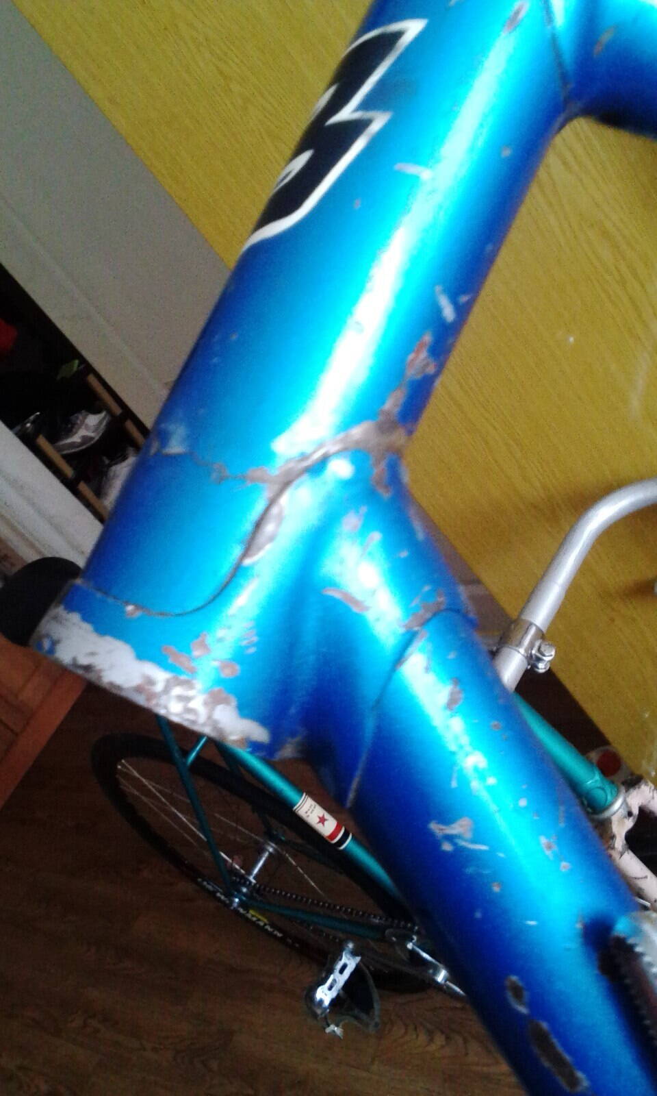

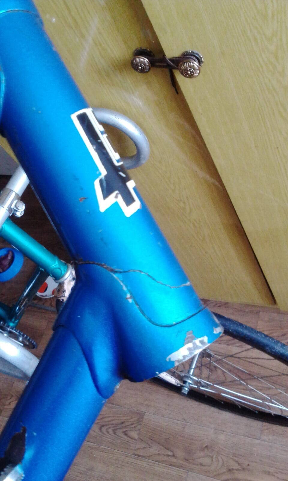

Доброго времени суток господа! Жилец аль хладный труп сей загнаный конь? Можно ли что-то сделать и сколько это обойдётся в грн.?

Жилец. Впаивается трубка внутрь стакана и внешне незаметно

заварить надежнее чем спаять,холодная сварка шлак = пластилин
заварить аргоном

Варить поверх паяного соединения просто так не всегда получается viewtopic.php?f=31&t=289065&start=15#p1620197
И "сварка надёжнее пайки" критки не выдерживает. Особенно на раме стартона (см первые посты)

Мне кажется, что это как раз тот случай(я про мостик), когда запаять проще и надежнее, чем варить. Для нормальной сварки этот мостик нужно сперва вытащить и тщательно удалить весь припой, что там был.
спереди стакана где трещина там пайки нет, с заде да но таких местах варил и все получилось,жалоб пока не поступало,уже больше 3 лет прошло,пайка в стык трещины слабее сварки,сварка аргоном сплавляет основной метал,а латунь просто залепливает трещину,и от вибраций и игры металла пайка встык треснет рано или чуть позже)
Ну почему же нет? Трещина начинается от узла и скорее всего, идет вдоль него. Там и будет припой.
Ну а это просто необоснованные спекуляции.
где фото факт что там есть припой?
или это просто необоснованные спекуляции?).
учите мат.часть
факт в том што варится даже где есть припой)
учите мат.часть
:facepalm:
Припой там между узлом и рулевым стаканом =)
Трещина в таких случаях идет часто идет вдоль узла.
