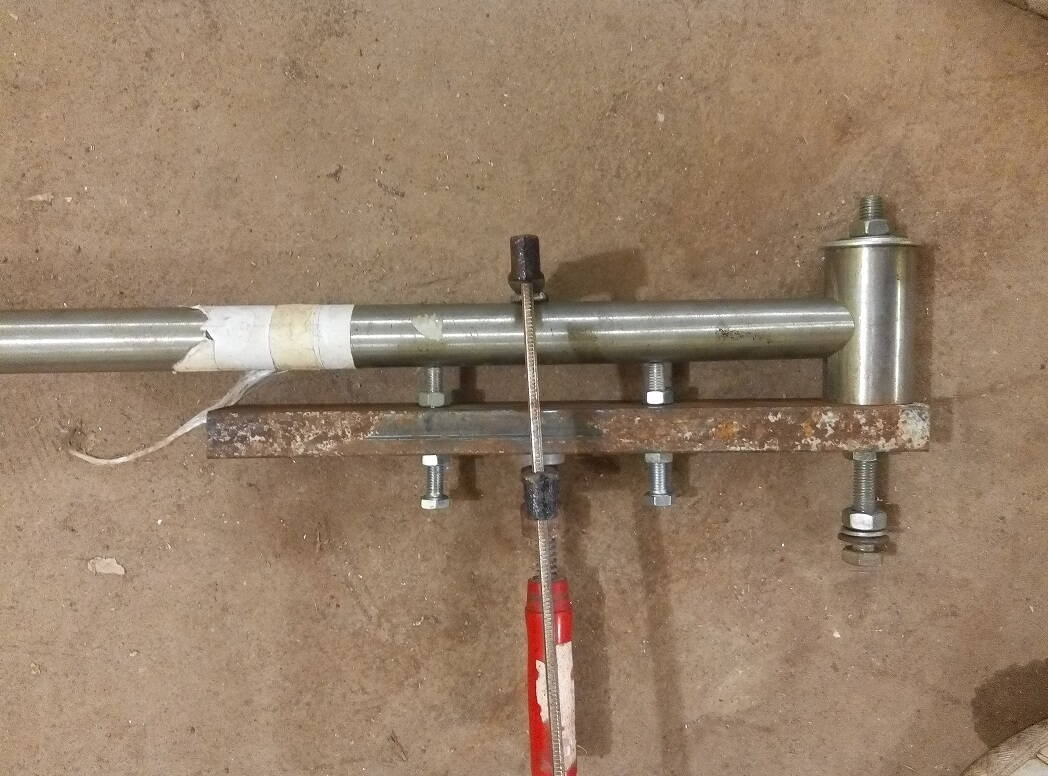

Моя приблуда, для спайки каретки и подседельной трубы. Профиль, шпилька и два регулирующих болта
2016-05-16 18-26-28.JPG [ 472.01 КБ | Просмотров: 4481 ]

Один я вижу зверскую неперпендикулярность осей на фото выше ? :shock:

для демонстрации приблуды можно было хоть лопату зажать)))

Только тогда лопаты и варить/паять, никак не кареточный стакан...
Чем/как замерять/выставлять? На глаз? Струбцина с круглой трубы никогда на "спрыгивала" в самый неподходящий момент? Многое потерял... Х..ета короче, а не приспособа...

DesignerMM
Слушай критикан, покажи свои приблуды, обсудим их, а то больно дерзкий. Я спаял все ровно.
А за место обычной струбцины можно использовать ременную, а в дальнейшем буду использовать п-образные тески

B.c. Bird
Я так и знал, что начнется сейчас покажи, расскажи...
Если бы я этим занимался, то точно не так бы делал.
Все равно х...та твоя
приблуда
, спаял - молодец. Тески это круто, да.

DesignerMM
Штангенциркулем выставляешь равное растояние от подседельной трубы до квадратной трубы в двух точках.
