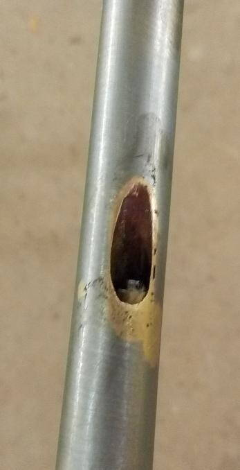

Что будет если при пайке закончится кислород? А то надо допаять детальку, кислород практически на нуле. Не знаю, успею или нет.
_____________________________________
Решил попробовать сделать внутреннюю проводку. В Леруа есть латунные трубки разного диаметра, взял 8 мм. Отлично подходит для тормозного тросика.
Трубка отрезается с запасом, а концы плавно загибаются в нужную сторону. Потом надо умудриться заготовку просунуть в трубу. Чем толще основная труба, тем легче. У меня была трубка 20 мм. Пришлось попотеть. Потом была пайка и шлифовка.
Самое сложное было спаять латунь латунью, т.к. серебренного припоя у меня не было. Результат на фото.
