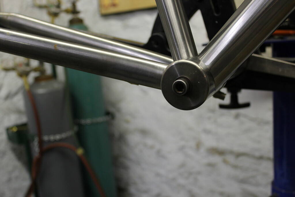

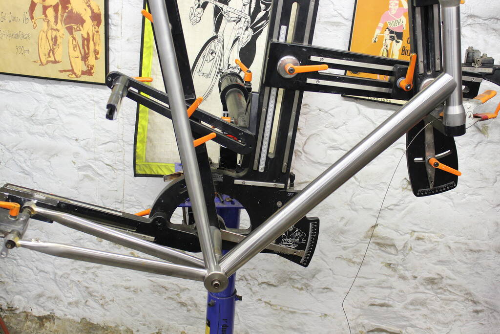

bishopbikes
12112300946_6feb3ef6a5_b.jpg [ 267.42 КБ | Просмотров: 6087 ]
12111948313_3392480b8b_b.jpg [ 114.5 КБ | Просмотров: 6087 ]
