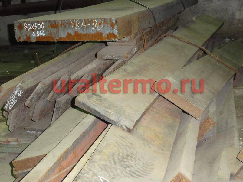

ANDYBAZ писал(а):
...Щас уже жизнь слегка "в сторону" увела, но когда-то всякие клинья для шатунов и прочие оси-самоделки старался делать из "инструментальной" стали (У8 вроде называлась)
Слышал что она только ПРУТКОМ идет, в "листовом виде" ее не бывает НИКОГДА.
Это правда? Если да - то почему? :shock:
Но ведь ножовочные полотна по металлу, железки для рубанков и т.п. - явно делаются из листовых заготовок.

ANDYBAZ писал(а):
...из "инструментальной" стали (У8 вроде называлась)
Полосу делают, как же без неё.
Вот доказательство
u8a_polosa.JPG [ 106.97 КБ | Просмотров: 4092 ]
Вот доказательство
В "моем понимании" - ЛИСТОВАЯ - это толщиной 1...3 мм
Или эти полосы на фото - "сырье" для ПРОКАТНОГО (во какое слово знаю!) стана...?

ANDYBAZ
Именно так.
Это полуфабрикат для прокатки более тонких полос, или же самодостаточная болванка для других изделий.
