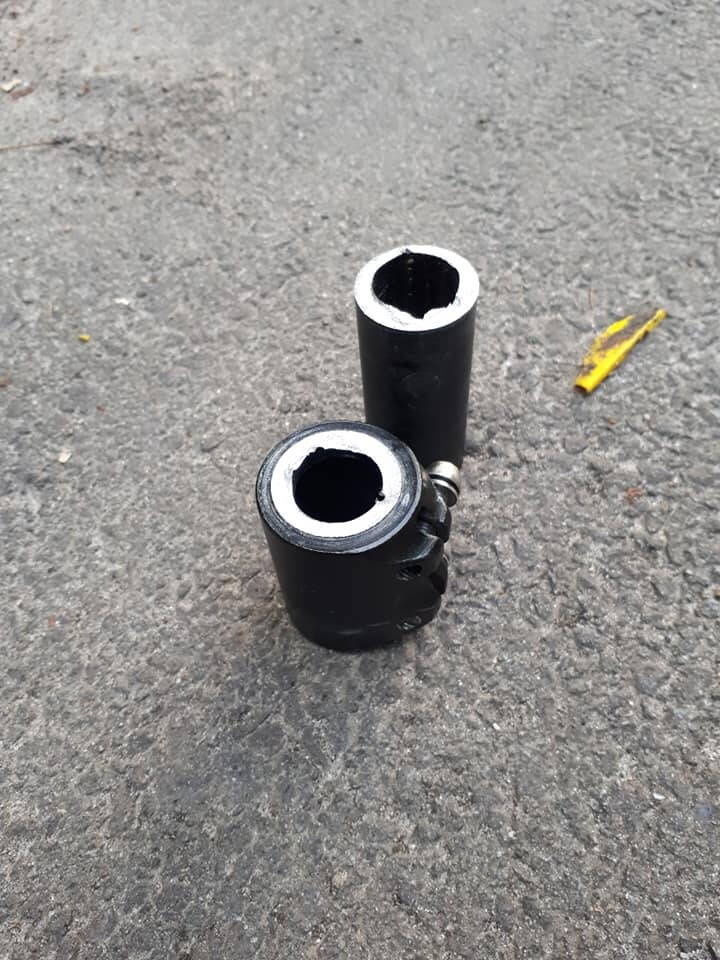

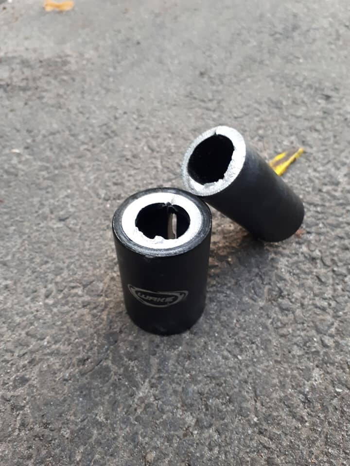

Если хочется ехать удобно, и нет возможности переделывать вилку — вполне себе вариант. Я пользуюсь.
Но.
Есть минимум три вида. Этот с Алиэкспресса работает, но может подставить, треснув в неподходящий момент. Чел ездил каждый день по городу, и у него такой лопнул:
udlin_tresnul.jpg [ 165.01 КБ | Просмотров: 5498 ]
udlin_tresnul1.jpg [ 119.56 КБ | Просмотров: 5498 ]
лопнул он потому что, в этом месте прямой угол.

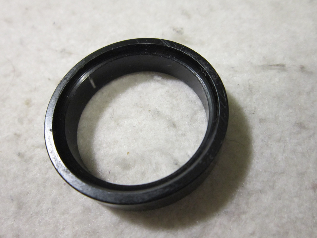

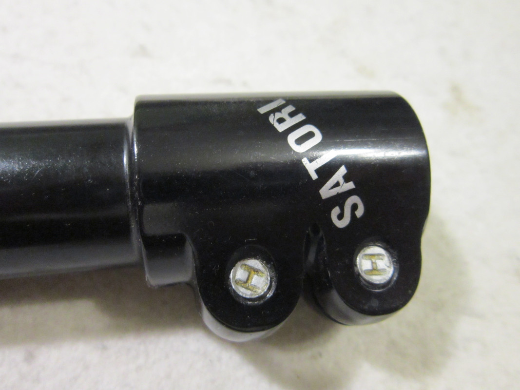

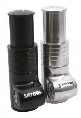

А есть удлинители бренда Satori:
у них и болты больше:
и в этом напряжённом месте заокругление:
и в комплекте кольцо с фаской:
Существует ещё одна модель от Satori, там крепление другое:
Satori-Hoehenadapter-fuer-Ahead-Vorbau-Heads-Up4-A2479_b_0.jpg [ 76.88 КБ | Просмотров: 5498 ]
тоже хорошие.
