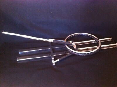

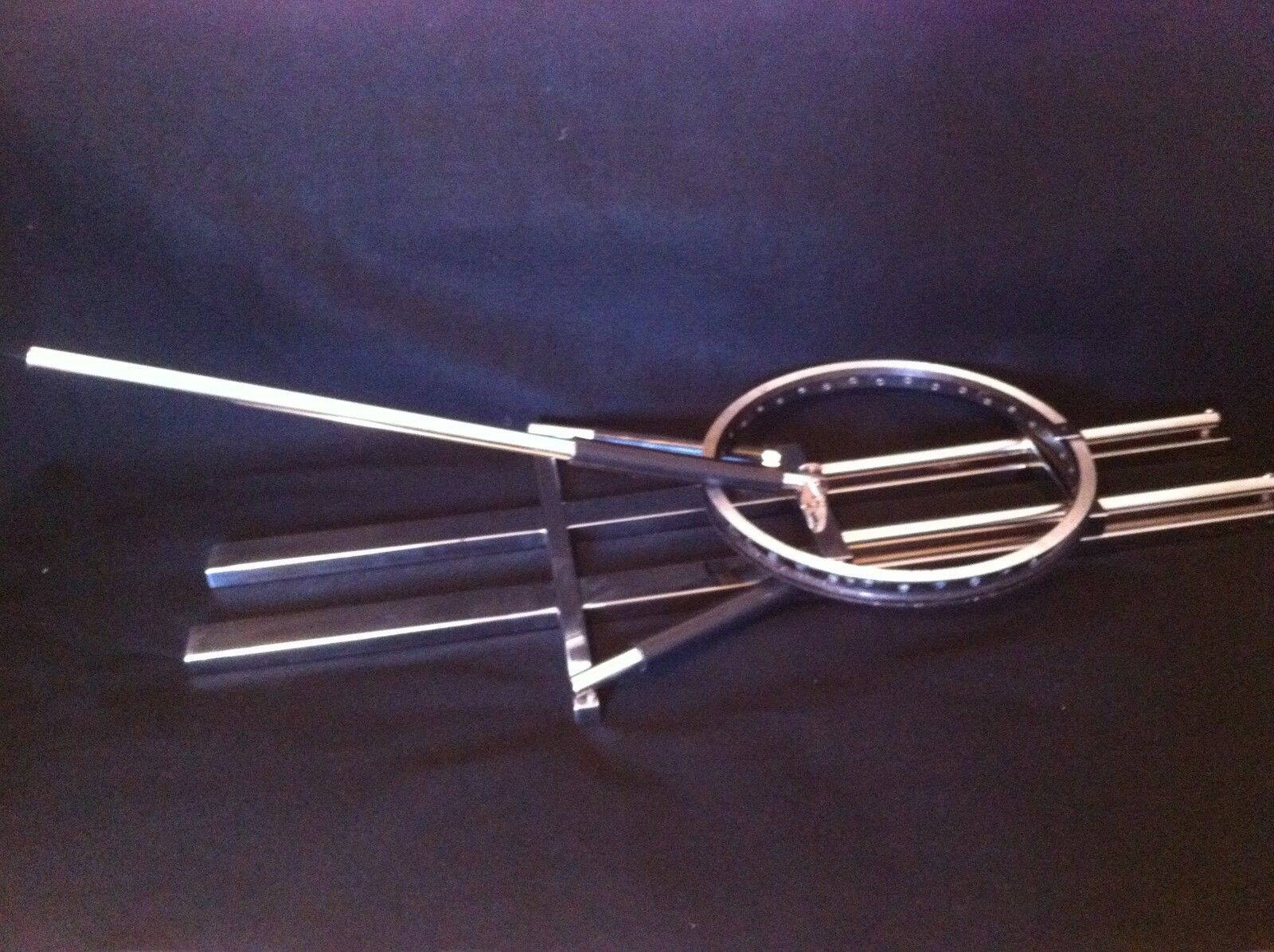

для тех кто подумал что у меня закончились станки или желание ровнять смотрите следующий пост
$_57.JPG [ 313.41 КБ | Просмотров: 5446 ]

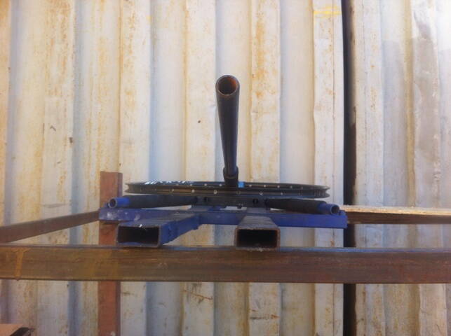

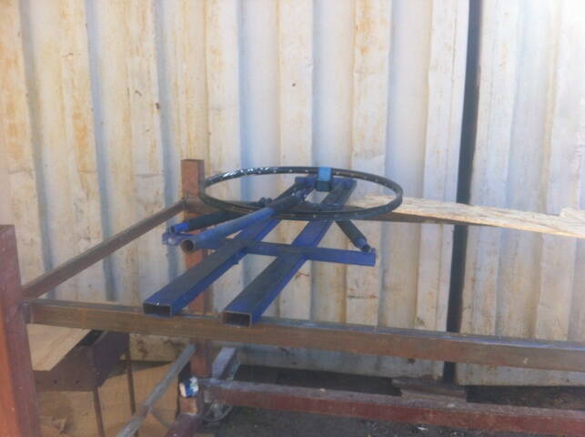

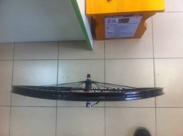

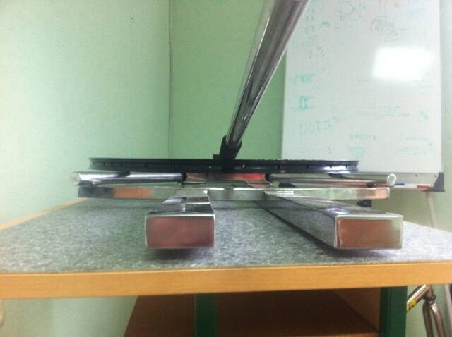

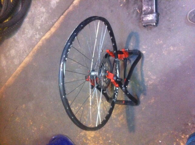

сегодня гнули наверное самый крепкий обод ztr для найнера, обод качественный со сварным швом и гнуть его можно много раз
_________

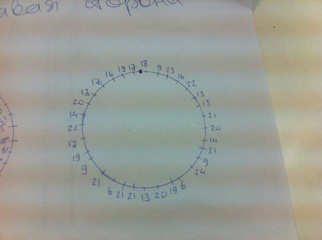

как я и обещал вечером сегодня диаграмма моментов, а пока что правка
п.с: все владельцы найнеров в очередь...
сразу станок покупайте с великом :facepalm:
IMG_1317.JPG [ 86.05 КБ | Просмотров: 5386 ]

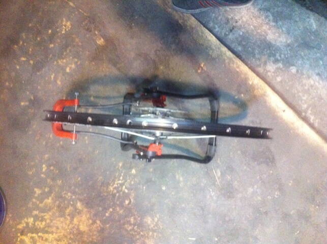

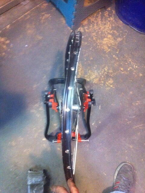

колесо ровное 1мм биение, но по затяжке спиц можно судить что я был трезвым :facepalm:

оно и без тензометра понятно где изгиб там будет перекос по натяжению.
станок очень понравился буду себе делать немного упрощенную версию, если не секрет что используете на трубках, куски толстого шланга?
СообщениеДобавлено: 31.07.2015 14:46
Сообщения: 561
Зарегистрирован:03.04.2012
я же написал что все отровняно и натянуто в трезвом состоянии по этому есть погрешности
типа шланг почти. та что угодно резиновое

Если самому делать станок лень, то вместо него вполне годится большой ( 800мм ) плиткорез.

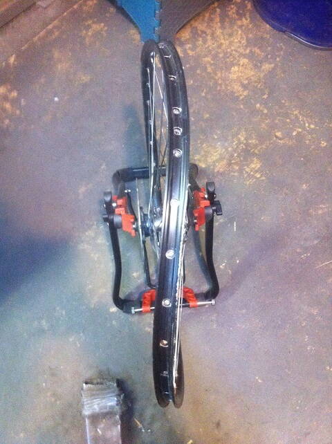

зло разваленный ад :evil: трешняк
IMG_1542.JPG [ 146.42 КБ | Просмотров: 5087 ]
IMG_1543.JPG [ 142.84 КБ | Просмотров: 5087 ]
IMG_1544.JPG [ 135.32 КБ | Просмотров: 5087 ]

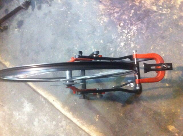

СообщениеДобавлено: 08.10.2015 19:05
Сообщения: 561
правка под 100грамчеков особенно четкая
IMG_1545.JPG [ 126.17 КБ | Просмотров: 5086 ]
IMG_1555.JPG [ 93.54 КБ | Просмотров: 5086 ]
IMG_1556.JPG [ 95.85 КБ | Просмотров: 5086 ]

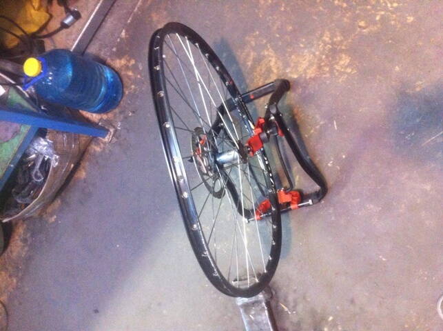

СообщениеДобавлено: 08.10.2015 19:07
Сообщения: 561
сборка под еще 100 грамиков еще четче
это было самое мазефака кривейшее колесо
IMG_1557.JPG [ 127.69 КБ | Просмотров: 5085 ]
IMG_1559.JPG [ 125.94 КБ | Просмотров: 5085 ]
