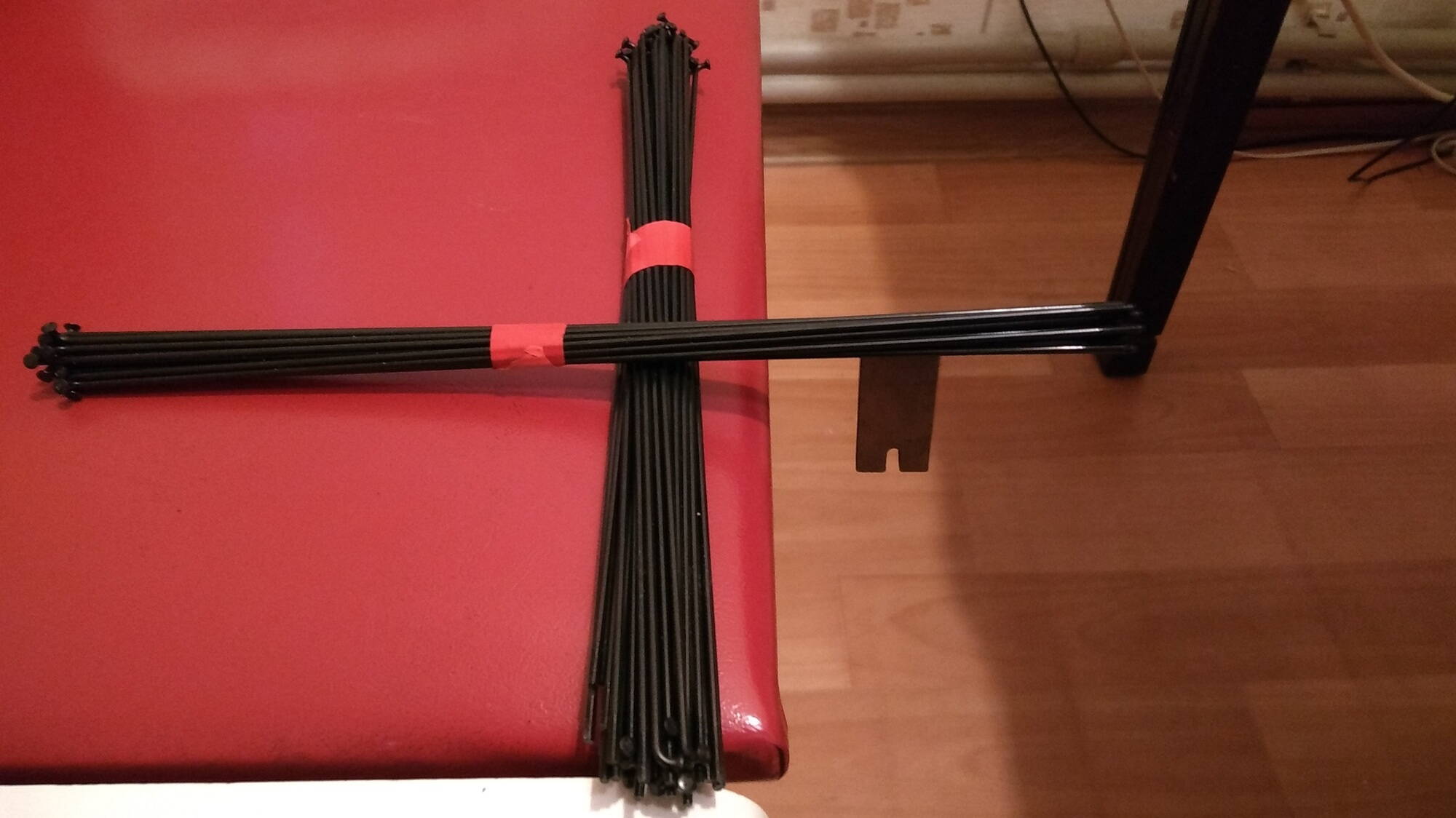

Здравствуйте Пафнутий!
Покупал раньше спицы нержавейка DT swiss champion серебристые, а сейчас решил купить черные спицы DT swiss champion 262мм и 264мм,
и оказалось, что 262мм не магнитятся, а 264мм магнитятся (на головках спиц разная маркировка)
Вопрос к Вам как специалисту нержавейка должна магнитится или нет?
Или Dt swiss стали экономить и использовать другую нержавейку в которой больше содержание мартенсита?

Насчёт магнитятся или нет: тут такое дело:
Например спица не магнитится, причём не факт что по всей длина. А стукни её, нагрей или охлади и она будет магнититься. Нержавейка, хуле.
