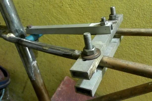

Сделал простенький держатель для мостика. Удобно, ничего не падает. А то раньше струбциной перья зажимал.
Насчет пайки.
Надо руку набивать. Сначала на всякой мелочи. Ты должен почувствовать, тот момент, когда сталь разогрета и при соприкосновении с ней припой потечет. Плюс очень сложно выработать такие равномерные качающие движения рукой влево вправо.

хм... а зачем? У меня мостик просто на собственном весе держится. Перья я при этом, конечно, переворачиваю дропами вверх.

Это конечно хорошо, что ты умеешь все это делать "на весу". Но правильнее все фиксировать.
Ты кстати до сих пор без стапеля паяешь?
 Заголовок сообщения: Re: Сварка и пайка стальных рам.
СообщениеДобавлено: 24.11.2016 15:49
Сообщения: 2693
Зарегистрирован:17.04.2010
Нет =) При пайке жестко закрепленных деталей, их больше ведет.
Для мостика пофиг, если только дропы шпилькой не крепить. Но без всякой левой хрени банально же удобнее.
