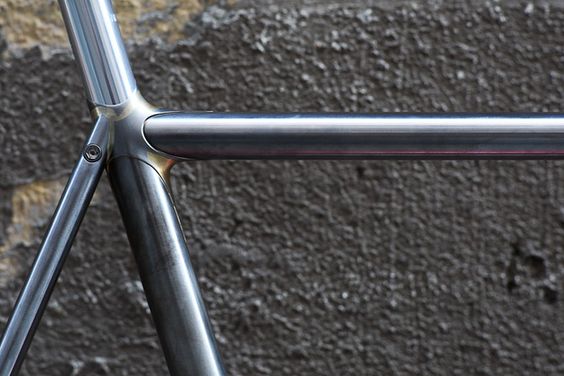

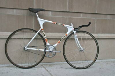

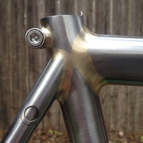

Доброго времени суток спецам)
Гуглил западные форумы но ответа не нашел.
Есть ли значительные отличия в прочности фрейма спаянного узловым методом от безузлового метода? Припой и мастер тот же. Интересует различие в прочностных характеристиках на боковое скручивание отрыв.
Комментарий к файлу: Lugged brazing
c5c8c65e3c9ae00be6d597c326223967.jpg [ 38.4 КБ | Просмотров: 4401 ]
Комментарий к файлу: Fillet brazing
3df6f08509a0ab2197c6d3821f088327.jpg [ 37.19 КБ | Просмотров: 4401 ]
 Заголовок сообщения: Re: Сварка и пайка стальных рам.
СообщениеДобавлено: 08.02.2017 20:58
Сообщения: 2693
Зарегистрирован:17.04.2010
Короткий ответ -- нет. =)
СообщениеДобавлено: 08.02.2017 21:52
Сообщения: 6025
Зарегистрирован:23.05.2013
Я бы не был так уверен.
ntb.jpg [ 103.9 КБ | Просмотров: 4372 ]
СообщениеДобавлено: 08.02.2017 21:59
Сообщения: 11
Город: Odessa
Зарегистрирован:08.02.2017
Получается, что прочность соединения равняется прочности припоя?
И да, часто вижу на рамах "упрочнения"
Rossin-Pursuit-Superb-1.jpg [ 876.34 КБ | Просмотров: 4365 ]
СообщениеДобавлено: 08.02.2017 23:18
Сообщения: 2693
эээ... не понимаю, как сравнивать прочность припоя и прочность соединения.
Но правильно паянная труба, что встык, что узловая, ломается на по шву, а рядом.
