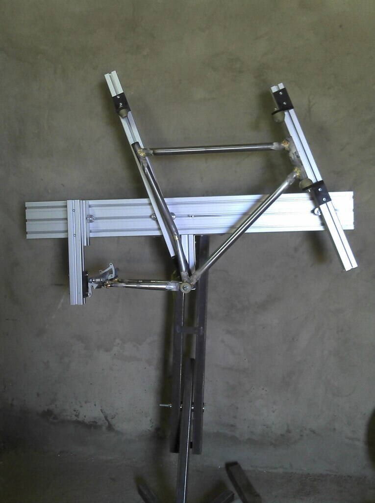

Может у кого есть опыт с алюминиевым стапелем? Таким, который сделан из конструкционных профилей?
Интересно не вызывает ли постоянный нагрев\охлаждение (ведь вокруг тепло от горелки также распространяется) изменение размеров и искривление плоскостей самого профиля?

хз. В любом случае, полагаться на стапель для обеспечения ровности рамы -- плохая затея.

Да и паять раму в стапеле -- тоже плохая затея.
Эм. а как же тогда паять раму? На коленке что ли?
 Заголовок сообщения: Re: Сварка и пайка стальных рам.
СообщениеДобавлено: 10.02.2017 22:07
Сообщения: 2693
Зарегистрирован:17.04.2010
Roman Yaschenko
Прихватить в стапеле, а паять отдельно. Ровность проверять на поверочном столе.

waterlaz писал(а):
Roman Yaschenko
Поверочный стол никто не отменял, речь об этапе пайки. Зачем прихватывать на стапеле, а паять вне стапеля? В чем смысл такого подхода?
СообщениеДобавлено: 10.02.2017 22:15
Сообщения: 2693
Главным образом удобнее. Ну и поведет раму меньше, но это такое.
Мне действительно интересно чем удобнее паять без стапеля.
Серьезно) Всегда думал и по видео смотрел как стапель можно вращать и тем самым добираться к труднодоступным местам, на припой ведь гравитация также действует.
А как паять поставив вертикально на коленке\столе\стуле к примеру - я плохо представляю. Ну то есть чем плоха фиксация?

Стапель мешает. Проще же в тиски раму зажать.
