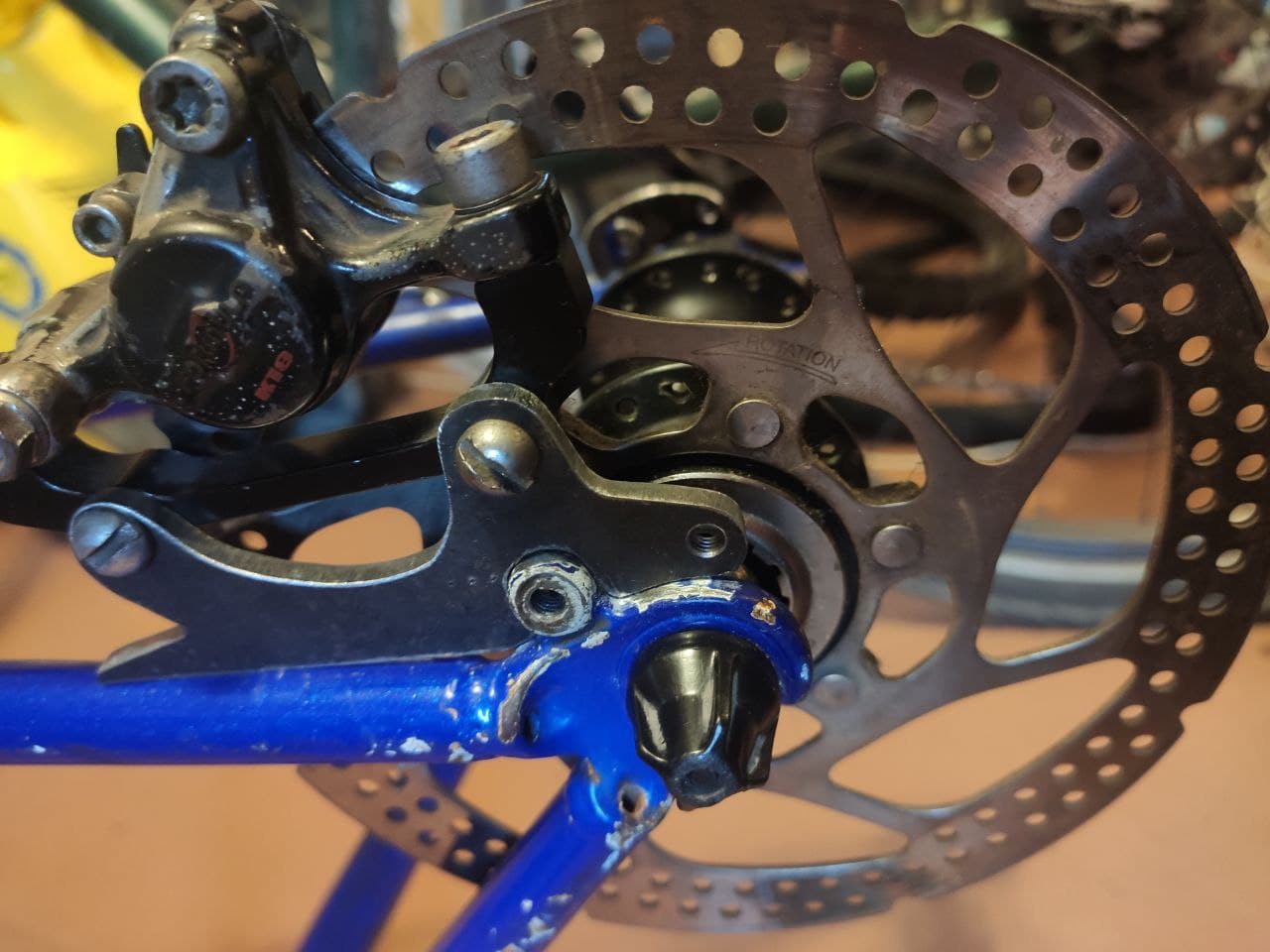

Red DAN писал(а):
Всем привет! Не уверен, что самая подходящая тема, да и тихо здесь )))
Но всё же спрошу. Досталась рама Trek 930, 1999 г.в., сейчас дорабатывается под себя (кронштейн дискового тормоза и т.д.), после всех паечных работ будет перекрашена. Немного смущает небольшая вмятина на нижней трубе (практически посредине, около 2 мм. глубиной). Трубы с тройным баттингом, стенка тоненькая...
Думаю, как с ней поступить:
1. Не обращать внимание
2. Залить вмятину ПСР-ом
3. Установить на её месте бонку для крепления подфляжника (он там вполне поместится, хотя и не особо нужен)
Буду благодарен за советы опытных.
Вмятина если бы была побольше то и тогда была бы опасна если труба работает на сжатие или на изгиб. Но нижняя труба рамы работает на растяжение и поэтому в ней вмятина никакой опасности не представляет.
Делали даже складные велосипеды у которых вместо этой трубы был гибкий тросик:

Спасибо всем за советы, пока лидирует вариант: 1. Не обращать внимание
Скорее всего так и поступлю.
А чем плохо залить легкоплавким ПСР-ом? Всё равно по раме будет довольно много паечных работ.
photo_2022-01-01_13-07-44.jpg [ 107.44 КБ | Просмотров: 7598 ]

Да загалом нічим - просто зайвий геморой.

Так если делать столько работы и красить,
то почему бы не исправить внешний вид?

Сообщения: 11240
До первого хорошо стрельнувшего камешка

Якщо тільки зпід двійки камаза. Але тоді ж все ж краще в раму, ніж в райдера.
НІКОЛИ не бачив та не чув, щоб камінці гнули рами. Такі вм'ятини виходять під приземлення чи падіння на щось.
