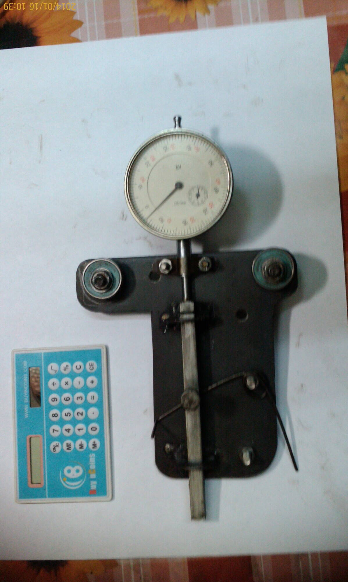

Палермо, как крепили ИЧ к тексолиту? Первый тенз оказался не шибко удобен из-за веса и конструкции ИЧ(с ухом, которое цеплялось за спицы) и теперь трудимся с единомышленником в сторону клона ФСАшного тенза.
Собственно на таком варианте остановился в первый раз
в масшта .jpg [ 731.31 КБ | Просмотров: 6414 ]
калькулятор размером с банковскую карту(для масштабу :D )

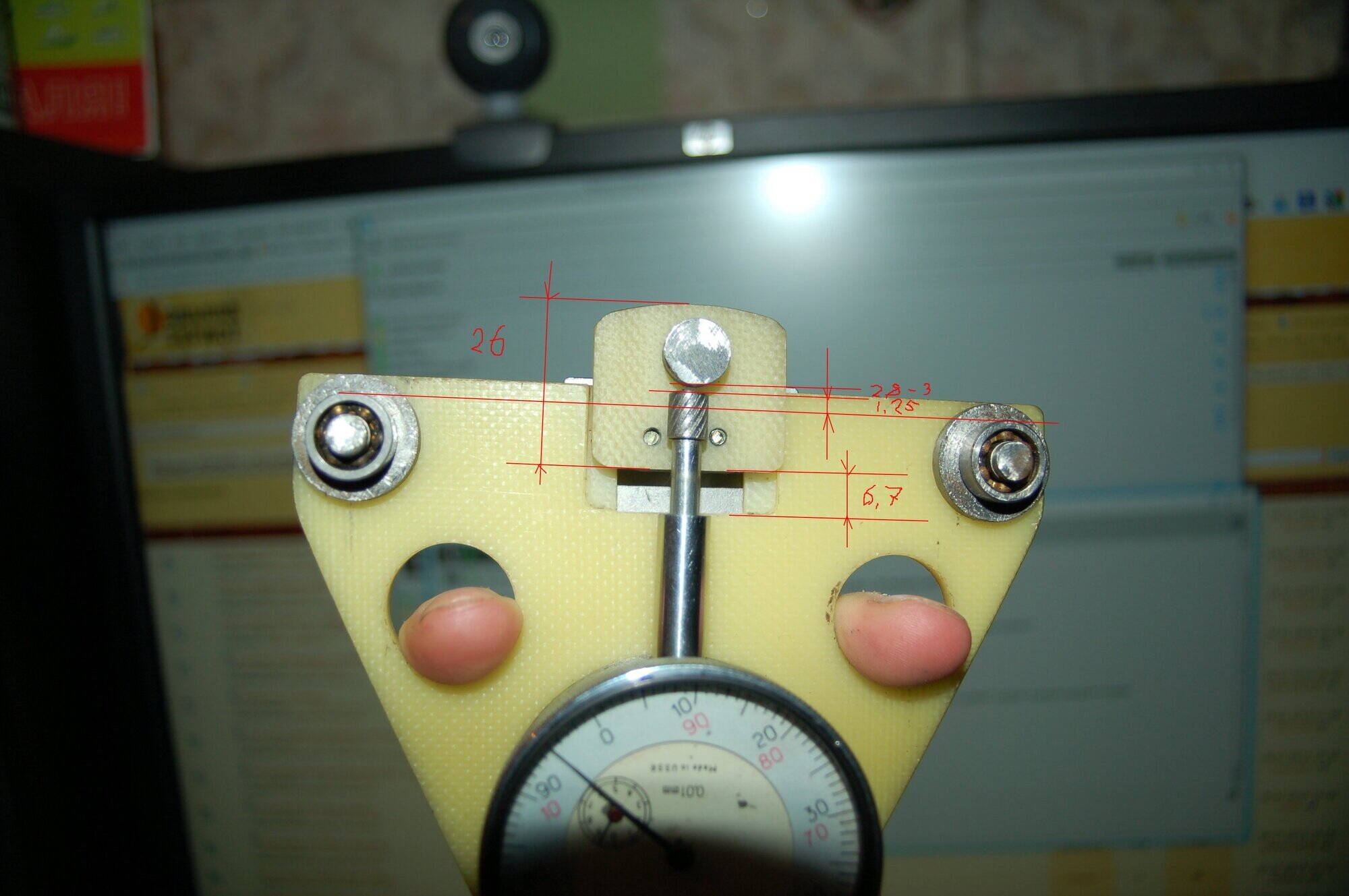

palermo2400 писал(а):
Крепился 2мя болтиками под "патай" к задней крышке...
Т.е. сверлили и резали резьбу в крышке ИЧ? Ещё интересно почему отказались от прямого воздействия спицы на шток ИЧ в пользу добавления ещё одной полки на штоке? Удобство при "заряжании" испытуемой спицы или же иные мотивы? На точность показаний вроде добавление ещё одной полки специально для штока не отразится никак.
Да сверлился корпус и резалась резьба в крышке ИЧ, замер снимается непосредственно штоком индикатора.
DSC_8152.JPG [ 411.43 КБ | Просмотров: 6388 ]

Первый прибор не оправдал себя, не смотря на наглядную числовую индикацию его точность приближалась к ТМ1, во втором варианте 0 выставляется перед каждым замером конкретной спицы в колесе, 0 всегда смешается от 0.01 до 0.2 мм, в зависимости от того какие спицы перекрещиваются и от того насколько они длинные, так же от того с какой стороны мерить... Собственно с какой стороны колеса снимать замер в этом приборе не имеет разницы.
Поэтому рекомендую сразу начинать делать второй вариант и не тратить время впустую...

Совет ваш временно припоздал, т.к. свой путь с граблями я уже прошёл)))
Комментарий к файлу: первый босяцко-муляжный
IMAG0339.jpg [ 789.37 КБ | Просмотров: 6369 ]
Комментарий к файлу: второй рабоче-антиэргономичный
в масшта .jpg [ 731.31 КБ | Просмотров: 6369 ]

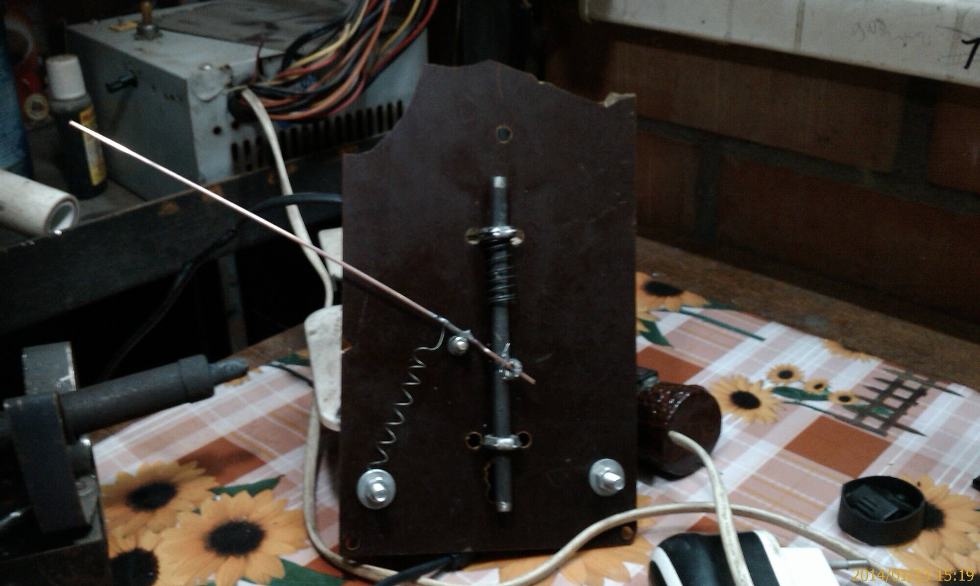

Денис, вот, что получилось исходя из этой темы. пружина 2,5 кг, задняя планка находиться на расстоянии 0,5 мм от корпусаИзображение

когда мой тенз был в процессе изготовления, не заметили одну важную деталь, это то, что на головку индикатора упор давить не должен(как на приведенном вами видео) и выставить "0" на нем при соприкосновении к с спицей не возможно. сейчас тенз переделывают
