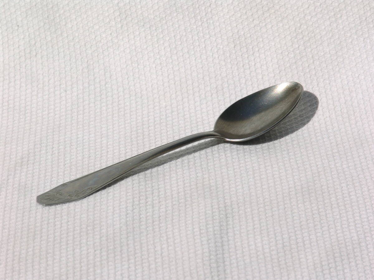

mocrosoft писал(а):
А нет предположений касательно того, какая, блин, химическая сила покрошила в венигрет нержавейку, из коей сделаны звенья срамовской цепочки PC951, помещенной в концентрированную ортофосфорную кислоту на ночь? Ибо ну вот никак такого результата не ожидал...
Химанализ цепочки нужен :yes:
Или для контрольного опыта положить в такую же кислоту явную нержавейку, чайную ложечку например такого фасона
Чайная-ложка.jpg [ 375.1 КБ | Просмотров: 3080 ]
Ложечка аналогичная у меня как-то взорвалась сама, без кислоты :)
Типа, подарок от чая "Ахмат" - клали красивую такую ложечку из нержавейки в пачку. Пил с ней чай несколько раз, дурного не думая, а однажды ночью что-то в кухне ка-ак п..ёт! Как выстрел. По звону посуды догадался, что звук из ящика с ложками/вилками; полез - все на месте, а у подарка ахматовского - чашечка почти пополам развалилась, трещина почти по всей ширине...
Ну чтоб стаканы с внутренними напряжениями взрывались - это я слышал, и даже видел, но чтоб вот так, дебёлый кусок нержавейки разорвало - не ожидал :) Подумал еще, что хорошо, что не во рту. :shock:

mocrosoft писал(а):
Такие вещи в 19м веке часто случались с изделиями из закаленного сталистого чугуна - то есть из стали в которой углерода больше чем в стали но еще не столько много как в чугуне. Это от внутренних напряжений получающихся при закалке или вообще при термообработке (даже просто при быстром охлаждении отливок).
Потом научились так регулировать термообработку что можно было наперед заказать количество и размер осколков на которые стремится разлететься из-за внутренних напряжений изделие. Из такого сталистого чугуна в Первую империалистическую делали снаряды для 42х и 48ми линейных гаубиц и мины к минометам.

mocrosoft
Круто, у меня таких ложечек пара есть, надо поэкспериментировать. :yes:
То-то думаю они какие-то подозрительно толстые и нагреваются мгновенно в кипятке, закинул подальше. А теперь откопаю...
